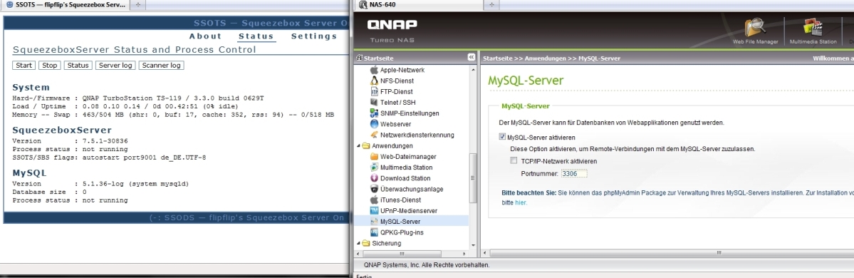

ich durfte heute meine QNAP TS-119 auspacken und hab diese auch gleich konfoguriert. Jetzt wollte ich mit eueren super Anleitungen SSOTS installieren für SBS.
Die Installation war sehr einfach, da ich auf das QPKG-Packet zurückgreifen konnte ("SSOTS_4.8_arm-x19.qpkg"). Damit konnte ich die SBS-Software installieren (squeezeboxserver-7.5.1.tgz). Installation hat auch super geklappt, nur will diese nicht laufen.
Es wird mir angezeigt, dass MySQL nicht läuft, das aber mein Webinterface anders anzeigt.
Im Log steht was von CPAN-Packeten. Was ist das?
Kann mir bitte jemand helfen?
liebe Grüße
Kalanthes
Edit:
Diese Anleitung habe ich benutzt: http://www.qnap.com/pro_application.asp?ap_id=71
Und mit Installieren hat auch alles geklappt - ohne Fehler.
Edit2:
Lösung:
Ich hatte das QPKG-Packet aus dem WebUI des NAS gewählt und da war die v4.8 verlinkt. Im SSOTS-Forum (http://forum.qnap.com/viewforum.php?f=123 registierrung erforderlich) gibt es "SSOTS v4.9.1 compatible with official SBS v7.5.1".
jetzt läufts... :)
