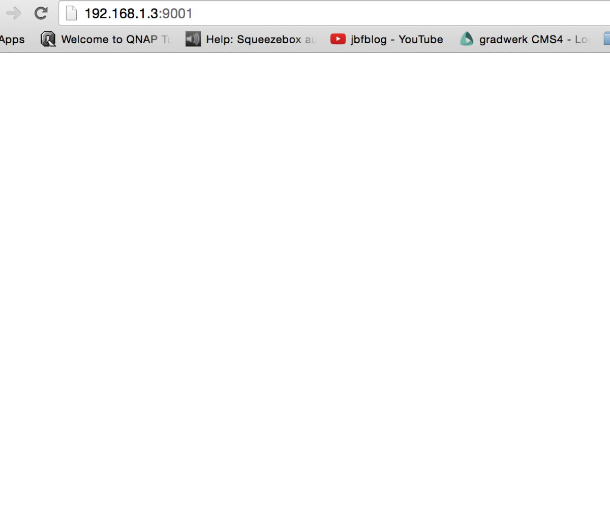

Re: Help: Squeezebox auf QNAP-TS231+
Hallo Karlek,
leider funktioniert bei mir die Installation von 7.7.2 nicht.
Beim starten vom LMS erscheint nur ein weisser Bildschirm.
SSOTS funktioniert auch nicht.
Mein System QNAP NAS TS-219+
Ich hoffe du kannst mir helfen, damit ich ich das Logitech Radio weiter nutzen kann.
Vielen Dank
Bert
Vielen Dank
Bert
Hi Karlek,
danke für Deine schnelle Reaktion.
- welche Softwareversion (Prozessor) des LMS hast Du versucht?
7.7.2
- wo hast Du sie her?
von deinem Link
- welche OS-Version läuft auf Deinem QNAP? (Bei mir ist es aktuell QTS 4.2.0.)
4.2.1
- wie hast Du LMS 7.7.2 installiert?
übers Qnap App Center - manuelle Installation
- wie startest Du den LMS?
über Qnap oder über Port 9001
einen schönen Abend
wünscht
Bert
7.7.2
von deinem Link
4.2.1
einen schönen Abend
wünscht
Bert
Nein, neu gestartet habe ich nicht.
Ich werde heute die Installation nochmal vornehmen und alles neu starten.
Bert
Hallo Karlek,
es lag am Chrome Browser, mit dem Safari geht der LMS.
Vielen Dank für Deine Hilfe.
einen sonnigen Tag
wünscht
Robert
