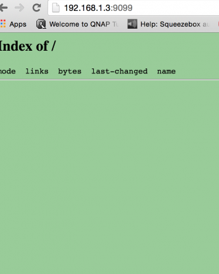

ich bräuchte dringend eure Hilfe da ich am Verzweifeln bin. Ich habe mir das QNAP TS-231+ mit 2x2,5"1TBHDD (aktuelleste Firmware) zugelegt und wollte nun den Squeezebox Server (auch genannt Logitech Media Server) darauf installieren. Mein "altes NAS das QNAP-TS112 bot die Installation "damals" über Anwendungen > QPKG an bzw. über SSOTS als Umweg.
Leider finde ich in der neuen Firmware des QNAP TS-231+ keine Möglichkeit mehr, SSOTS oder auch Squezeebox Server zu installieren

Ich bekomme es mit den genannten Linux Befehlen einfach nicht hin. Der Login über Putty als admin klappt. Er nimmt auch die Befehlseingabe ... schreibt aber keinerlei Antwort hin wenn ich z.B. über mkdir dir Ordner erstellen will. Wenn ich danach auf dem NAS nachsehe, sind auch keine Ordner zu sehen.
Mein Festplatten 2x2,5"1TBHDD sind als RAID1 zusammen gefasst. Das Volume heißt laut Systemsteuerung /DataVol1/.
Wenn ich nun versuche das tar zu entpacken, dann klappt das komischerweise nur wenn ich als Ordner /share/Public/ anwähle (also nicht /share//DataVol1/Public), ansonsten sagt er dass die Datei nicht vorhanden ist. Beim entpacken der ssods-4.14-arm.tar.gz sagt er dann nach ca. 2/3 dass nicht genügend Speicherplatz auf dem Laufwerk zur Verfügung steht. Platz wäre genug, die beiden Platten sind Neu und Leer.
