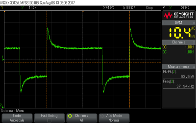

es stimmt schon, die Touch scheint das einzige Modell zu sein, wo der IR-Sensor im Lauf der Zeit "stirbt". Das ist wirklich etwas unerklärlich, weil es sich ja um ein Bauteil handelt, in dem nichts altert oder austrocket oder verbrennt.
Die einzige Möglichkeit, die ich mir vorstellen kann, wäre Überspannung, dass also dauerhaft zu viel Spannung anliegt, was der IR-Sensor eine zeitlang mitmacht, dann irgendwann aber nicht mehr. Oder der Ausgang des Sensors wird in der Touch nicht ausschließlich als Ausgang behandelt. Wenn dort nicht nur das Signal abgegriffen, sondern durch einen Fehler in der Schaltung auch mal Signale hineingeschickt werden, könnte das die Ausgangsstufe des Sensors beschädigen.
Leider ist es schwierig nachzuvollziehen, zumal nicht alle Touch-Besitzer über dieses Problem klagen, sondern m.E. nur wenige. Vielleicht ist auch noch eine gewisse Serienstreuung beteiligt.
Bislang hatte ich noch keine Touch mit diesem Problem zur Reparatur hier und kann deshalb auch über die Chancen einer Reparatur nur spekulieren. Ein paar TSOP4438 habe ich früher schon einmal bestellt, als sich eine Reparatur angebahnt hat, zu der es dann aber nicht kam. Die Trägerfrequenz ist übrigens wirklich 38kHz, gerade an der Sendediode einer Fernbedienung gemessen. Man braucht also TSOP4438 und nicht 4436.
Hier die Screenshots vom Oszi dazu (die Frequenz wird unten rechts angezeigt):
Übersicht:
Einzelner Burst:
Einzelner Puls:
@Mark: Ich kann mir das betroffene Gerät jedenfalls gerne mal anschauen und prüfen, ob der Austausch des IR-Sensors etwas bringt. Bei Interesse kannst du mir gerne eine PN schicken. Es gilt "no fix - no fee", d.h. wenn mein Reparaturversuch nichts bringt, entstehen dir keine Kosten außer dem Versand.
