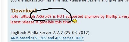

Aua!! Du scheinst von längeren Sätzen auch nur die ersten 5 Wörter zu lesen... Klar geht das. In deinem Bild sieht man sogar den Downloadlink für die passende Version.pm16 hat geschrieben:Hi
software funzt nicht mit der 109 steht auch da
@Lucio: SSOT sollte zuerst deinstalliert werden, dann kann der QPKG-Server installiert werden. Steht zumindest so auf der Downloadseite.
