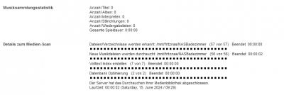

ich habe durch die Abschaltung der Squeezebox auf einen piCorePlayer auf dem die LMS läuft gewechselt. Ich wollte über mein FritzNas Musik einbinden. Er findet auch auf dem LMS im MedienScan die entsprechenden Dateien, jedoch kann ich diese dann nicht auf der Squeezebox abspielen. Es kommt kein Ton raus.Wenn ich die Lieder auf einen USB Stick ziehe und von dort die Musik einlesen lasse kann ich diese ohne Probleme abspielen.
Also was habe ich gemacht:
-Ich habe einen piCorePlayer mit der LMS eingerichtet
-Ich habe mein FritzNas mit dem piCorePlayer eingebunden (Der Nutzer für den FritzNas hat auch Lese und Schreibrechte, habe es unter Windows getestet. Also ein Rechteproblem sollte es nicht sein...)
- Den FritzNas kann ich auf dem LMS Medienordner entsprechend auswählen und dann durchsuchen
- Der LMS findet dann auch die Dateien in dem Ordner (siehe Screenshot), aber bei der Musiksammlungsstatistik werden Anzahl Titel etc. mit 0 gezählt und lassen sich somit nicht abspielen.

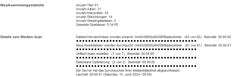

- Wenn ich die MP3s auf einen USB Stick kopiere und diesen einfüge in der LMS erkennt er alle Lieder und diese lassen sich auch abspielen.
Hat jemand von euch eine Idee, woran das noch liegen könnte? Ich habe hier im Forum bzw. Internet auch schon gesucht, aber leider nichts zu dem Thema gefunden.
Vielen Dank!
