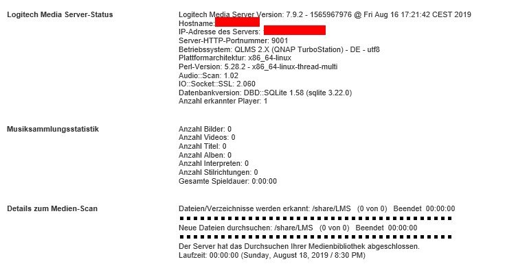

ich habe am 3 August ein Update auf qlms 2.0.9.07 gemacht (Qnap TVS 473e).
Seit dem kann ich keine Medienbioblethek mehr durchsuchen. (siehe Anhang)
Obwohl es unter /Share/LMS/ weitere Unterordner gibt

Du müsstest mal Server- und Scanner-Log hochladen. Vielleicht sieht man da was. Anscheinend kommt LMS nicht in die Unterverzeichnisse.

habe jetzt noch mal die
LogitechMediaServer_2.09.07_x86_64.qpkg deinstalliert
NAS neu gestartet
LogitechMediaServer_2.03.40_x86_64.qpkg installiert
und jetzt funktioniert alles
Danke HoDam

ich habe heute noch mal versucht auf die
QLMS 2.09.08
bzw.
QLMS 2.10.01
upzudaten, bzw die 2.03.40 deinstalliert und dann jeweils Neustart des NAS ( Qnap TVS473e) und dann neu isntalliert.
Bei beiden Versionen kann ich anschliessend meine Musikordner/Unterordner nicht durchsuchen.
Gehe ich auf die Verion 2.03.40 zurück funktioniert wieder alles.
Ich schließe mal Ordnerberechtigungen bzw Freigaben aus. Da ich alles mit dem gleichen Benutzer einrichte und es nur bei den neueren Versionen nicht funktioniert.
Vielleicht fehlt mir irgendeine aktuelle Verisonen von Perl, etc?
Allerdings weiss ich nicht was ich aktualisieren müsste. Bin eigentlich immer auf den aktuellen Stand mit Released Versions diverser Third Part Programme.
Hat jemand noch eine Idee?

Re: Kann Medienbioblithek nicht mehr durchsuchen
Bei der 2.09 bist Du nicht alleine. Das haben schon andere in slimdevices-Forum geschrieben.
Deshalb hat digimaster bei der 2.10 die Möglichkeit implementiert, einen User anzugeben. Lies Dir am besten den Beitrag dazu in seinem Thread in slimdevives-Forum durch, bevor ich das falsch wiedergebe, was ich nur überflogen habe.
Beitrag von HoDam »
irgendwie klappt es mit den neuen Versionen ( 2.09,X; 2.10.X) nicht mehr.
User ist angelegt und hat entsprechende Freigaben(das habe ich schon seit Jahren so) auf die Musikordern/Unterordner. Die Verzeichnisse werden irgendwie nicht vollständig gescannt. Vor allem scheint es ein dynamsches Eigenleben zu haben. Die Anzahl der gefunden Musikdateien/Wiedergabelisten/Palttenhüllen ist bei jedem neuen Scan unterschiedlich. Sehr merkwürdig.
Bin zurück auf die 2.03.40.
Da funktioniert alles auf Anhieb.
Welchen Mehrwert haben die neuen Versionen 2.10.X gegenüber 2.03.40?
Danke und ein schöne Restwochenende
HoDam
(QNAP-473e, 48GB RAM, die Musikdateien liegen auf einer eigenen internen SSD. Da ist sonst nichts drauf ).
