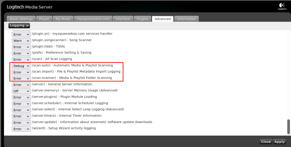

Unter Settings --> Advanced (Reiter oben) --> Logging (auf dem Dropdown-Schalter oben links) findest Du eine relativ lange Liste von Log-Levels für alle Komponenten. Es gibt drei, die mit scan. anfangen. Wenn dort "Error" steht, dann bedeutet das, dass nur Meldungen ins Log kommen, die mindestens den Schweregrad "Error" haben, also keine Warnungen oder Informationen, weil nicht wichtig genug. Wenn Du die Levels alle mal auf "Debug" runtersetzt und dann "Apply" ganz unten rechts klickst. schneidet der Scanner ab dem nächsten Durchlauf hoffentlich deutlich mehr mit. Die Schalter sollte man später wieder auf was Vernünftiges hochstellen, damit das Log nicht zu groß wird.
Wenn der Scanner hängt oder mit einer Datei nichts anfangen kann, würde ich erwarten, dass dazu was im Log auftaucht, hoffentlich auch konkret ein Hinweis auf die fragliche Datei.
Screenshot anbei, sorry bei mir nur in Englisch, aber in Deutsch sind die Positionen der Elemente vergleichbar.

Hm, also wenn ich eine JPG-Datei absichtlich schrotte und im NAS ablege, sieht das Resultat im Scanner so aus:
Und das auch, obwohl ich alle Logging-Einstellungen nicht angefasst habe, steht alles auf den Standardwerten. Die Datei wird konkret angegeben und der Scanner bleibt auch nicht hängen. Das in den Klammern am Ende sollte den Lageort der defekten Daten angeben.
Ich nehme deshalb an, dass es wahrscheinlich bei Dir nicht um eine eigenständige JPEG-Datei geht, sondern um eine, die im ID3v2-Tag einer MP3-Datei eingebettet ist. Das würde erklären, warum als Quelle nur (data) angegeben wird und kein Dateiname. Aber blöd trotzdem, denn so ist es nun extra schwierig, die fragliche Datei zu finden, in der der Fehler steckt. Das stimmt allerdings wohl auch nicht zu 100%, denn...
wenn ich dieselbe defekte JPG absichtlich in ein MP3 einbette, und die folder.jpg wegnehme, damit der Scanner die nicht höher priorisieren kann als die eingebettete, bekomme ich folgendes im Log dazu:
Also auch hier ein konkreter Hinweis auf die Datei, wo der Fehler steckt, so wie man sich das wünscht. Zum Einsatz kommt hier der Logitech Media Server Version: 8.1.1 - 1610364019 @ Thu Jan 14 06:27:19 CET 2021.
Sehr merkwürdig, dass es bei Dir so auskunfts-unfreudig ist. Ich weiß da ehrlich gesagt nicht weiter und hoffe, dass jemand anders übernehmen kann.
