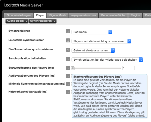

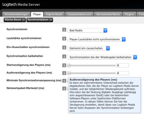

Re: Versetzter Start bei syncronisierten Playern
Man kann bei jedem Player im LMS-Webinterface unter "Synchronisieren" verschiedene timings einstellen:
- Startverzögerung
- Audioverzögerung
- Minimale Synchronisationsanpassung
- Netzwerkpaket-Wartezeit
Ich habe den Wert für "Startverzögerung für synchronisierte Player (ms)" angepasst und mal verschiedene Verzögerungen ausprobiert.
Die Erklärung für die Konfig klingt ja exakt wie die Lösung für das Problem.
Ja, der Start wird verzögert... aber ganzheitlich.
Bei (stark übertriebenen) 5000ms findet der Versatz einfach 5 Sekunden später statt.
@karlek: Hast Du einen Tipp, wo ich die anderen Timings finde?
Bei den Servereinstellungen finde ich nur die Startverzögerung.
Sind die drei anderen direkt in den Playern versteckt?
Wovon ich schrieb, sind ja per Player Einstellungen.
Warst Du also unter Einstellungen-Player-(Player auswählen)-Synchronisation? Oder gibt es dazu eine globale Einstellung? (Bin momentan AFK)
Edit: Nein, gibt es nicht. Dann bin ich über Deine Nachfrage verwundert.
Die Einstellungen gibt es auch im Material Skin. In der mobilen Version muss ich allerdings in der Player-Einstellung noch „zusätzliche Einstellungen“ auswählen und dort dann „Synchronisieren“. Eventuell ist es in der Desktop-Variante ebenfalls tiefer versteckt.
Danke für den Tipp.
Habe soweit alle Werte mal durchprobiert und insgesamt die drei Player so gut wie echofrei aufeinander abstimmen können.
Aber am Versatz beim Start ist nichts zu drehen...
Habe alle Player testweise später/früher starten lassen und sonst auch diverse Kombinationen versucht.
