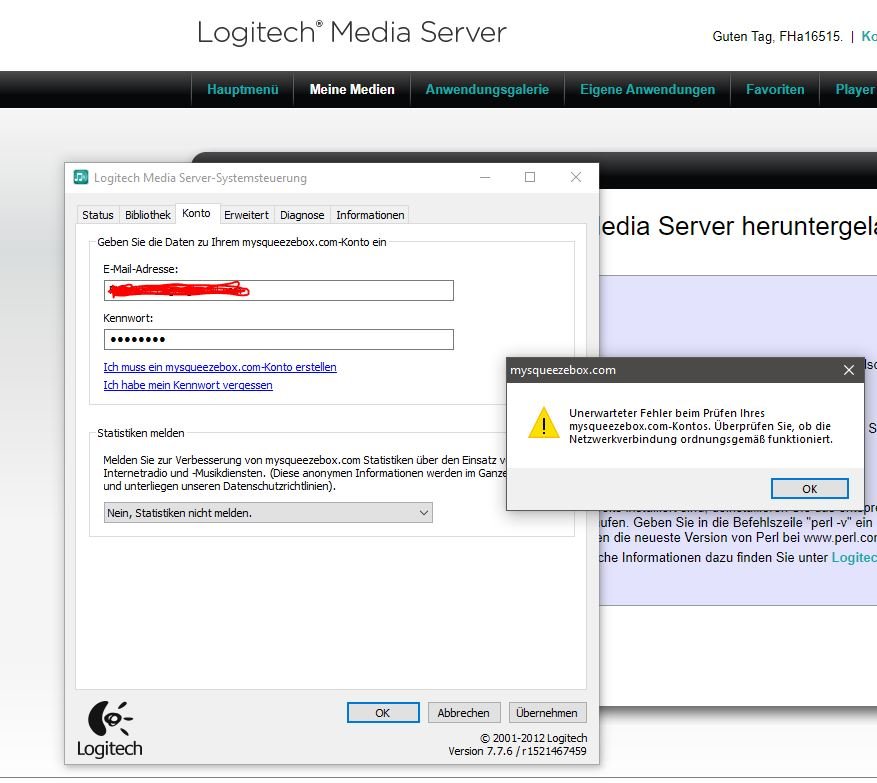

Hallo @all,
nach jahrelanger problemloser Nutzung meines Systems funktioniert aktuell mit WIN 10 nichts mehr.
Ich hoffe Ihr könnt mir helfen Schritt für Schritt das System wieder zum Laufen zu bringen.
Als erstes bekomme ich immer, wenn ich mich bei MSB anmelden will, diese sinngemäße Fehlermeldung: unerwarteter Fehler, bitte Netzwerkverbindung prüfen...???
Eine Ähnliche Fehlermeldung bekomme ich auch, wenn ich von der FB oder angeschlossenen Geräten (Radio und Boom) auf meinen NAS zugreifen oder zu MSB.com wechseln will.
Was nun?
Gruß, Frank
Was nun?
Gruß, Frank

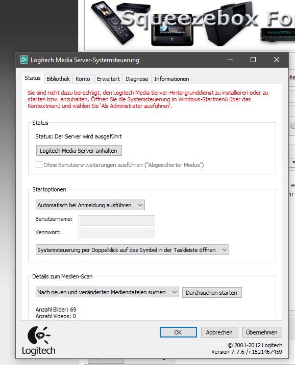

ich habe mir jetzt einen neuen Account auf einem anderen PC an einem anderem Ort eingerichtet. Die Anmeldung bei msb.com funktioniert wiederholbar.
Danach habe ich mir den LMS herunter geladen. Als ich den LMS startete bekam ich ab dem 2. Start nach der Installation diese Fehlermeldung (Bild 2), auch wenn ich den LMS direkt als Admin aus dem Startmenü starte.
Ich habe den LMS deinstalliert, neu geladen, als Admin installiert und erhalte nun beim Eintragen der Kontodaten die Fehlermeldung (Bild 1).
Diese Misere ist beliebig wiederholbar und das auf unterschiedlichen Rechnern an unterschiedlichen Standorten. Ist da bei Logitech etwas nicht in Ordnung oder welchen Fehler mache ich immer wieder?
Sorry, keine Ahnung warum die Bilder jetzt in umgekehrter Reihenfolge im Beitrag angeordnet sind, die Beschreibung im Text habe ich angepasst.
Ich hoffe auf eure Hilfe, besten Dank im Voraus
Gruß, Frank
Gruß, Frank
- Beiträge: 286
Re: MSB funktioniert nict auf WIN10
Schätze, es gibt einen Fehler in dem Windows-Programm. Versuch bitte mal, die mysqueezebox.com-Daten im Browser einzugeben. Dazu folgende Adresse im Browser eingeben, oder auf der LMS-Hauptseite im Browser auf den Einstellungen-Link ganz unten rechts klicken.
Es gibt auf der Einstellungsseite einen Reiter mysqueezebox.com, wo man Benutzer und Kennwort eingeben kann. Da funktioniert es auf meinem LMS, im Windows-Applet nicht.
(<servername> durch den Hostnamen oder die IP-Adresse des LMS ersetzen)http://<servername>:9000/settings/index.html
