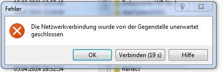

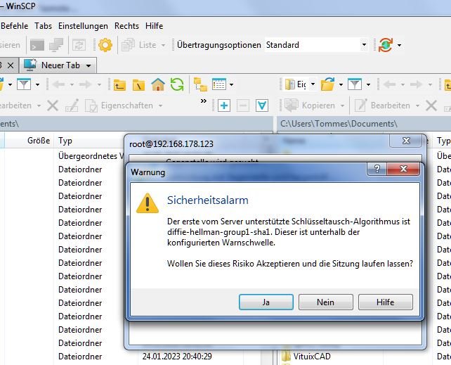

Leider bekomme ich weder über putty noch mit WinSCP Zugriff auf das Radio. Remote Zugriff ist aktiviert. Beim Anmeldeprozess über SCP kommt nach Quittieren der Fehlermeldung bzgl. Warnmeldung zum Schlüsseltauschalgorithmus die Fehlermeldung, dass die Netzwerkverbindung vom Gerät geschlossen wurde.

Und: Das Auskommentieren der Zeile 29 in der Wlan-Konfigdatei des Radios wie hier viewtopic.php?p=27534#p27534 beschrieben, funktioniert ja bei mir einwandfrei bei allen anderen Radios. Ich bekam beim neu einzubindenden Radio ja "nur" keinen ssh-Zugriff, weder mit putty noch winscp. Ich habe daher als Nächstes versucht, mich mit putty und winscp auf meine alten Radios einzuloggen. Und siehe da, das ging auch nicht (mehr)
Dann habe ich mich erinnert, dass ich zwischenzeitlich putty und winscp auf deren neuste Versionen upgedatet habe. Im einem englischen Forum wurde ich fündig, dass der ssh-login aufgrund eines veralteten Sicherheitsschlüssels der Radio-FW-Version verweigert werden kann. Also zusätzlich zur aktuellen winscp-Version eine ältere (5.13) downgeloaded (https://sourceforge.net/projects/winscp ... CP/5.13.1/), parallel in einem separaten Verzeichnis auf meinem PC installiert und damit erfolgreich einen Zugriffsversuch gestartet. Die Wlan-Datei editiert, und die Zeile 29 auskommentiert. Auch das neue Radio läuft nun seit Tagen stabil über Wlan
