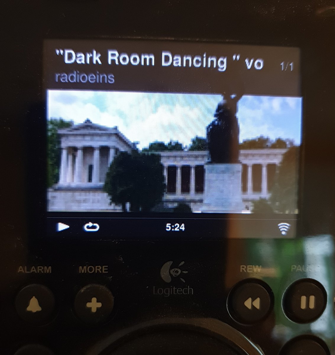

Zusatzfrage - warum sehe ich so komische Senderlogos (nicht alle Sender).
Habe extra den Sender neu gesucht ohne App ...

Ich meine, dass Streaming-Medien auch eingebettete Bilder haben können, und vielleicht werden dann die angezeigt statt des Senderlogos? Bei MP3s und ähnlichem Input, den man via LMS anliefert, klappt es auf jeden Fall auch mit Bildern, sowohl mit der folder.jpg im Dateiordner eines Albums, wo dann logischerweise das Albumcover zu sehen ist, als auch mit direkt in den MP3s eingebetteten Bildern (die haben Vorrang, wenn vorhanden)

Ja, das hatte ja auch funktioniert mit LMS.
Nun aber "live" ist immer dieses blöde Bild bei radioeins ...
Ich schalte erstmal den LMS ab und resette neu, vielleicht den Player bei "mysqueezebox.com" löschen und neu registrieren?

Es gibt doch auch noch einen Factory Reset in den erweiterten Einstellungen irgendwo. Sorry, kann es gerade nicht genauer sagen, weil ich kein Radio aufgebaut habe. Vielleicht ist der Reset im Menü gründlicher als der mit der Plustaste.
Wobei relativ sicher ist, dass das Radio selbst keine Bilder speichert, in den verfügbaren Flash-Speicher des Geräts passt das niemals.

Habe ich beides gemacht - hat nix geholfen.
Beim NDR oder MDR bleiben die Senderlogos erhalten.
Bei radioeins nur wenn ich den Sender suche und als Kurzwahltaste speicher.
Nächsten Tag ist das senderlogo wech und das blöde Foto.
Re: Trotz Reset noch alle Einstellungen da .. ?
Die Logos kommen vom Anbieter, also vom Sender oder von TuneIn. Ich würde dort mal nachfragen.
