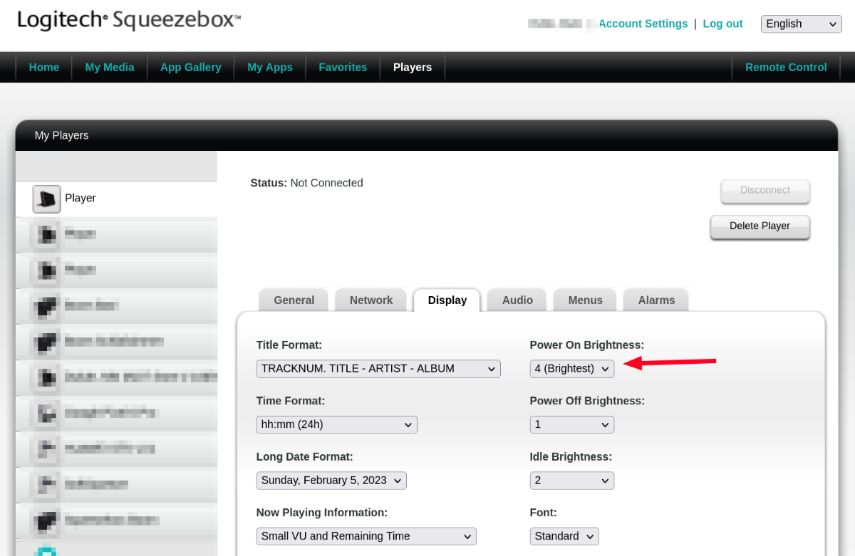

Hi, glaube ich nicht. Ich denke, Du hast bei den Helligkeiten den Modus "on" auf 0 = komplett dunkel gestellt.
Ist die Boom an einem LMS angebunden oder mysqueezebox.com? Für beide Fälle habe ich Screenshots angehängt. Beim LMS muss man im Browser rechts unten auf Einstellungen klicken, dann links oben den Player wählen und in der Dropdown daneben auf Display stellen.
Wenn eine vollumfängliche Fernbedienung mit Helligkeits-Knopf vorhanden ist, kannst du das noch viel einfacher erreichen, nämlich einfach besagten Knopf drücken, während das Display unerwartet aus ist, dann scrollt die Boom für den aktiven Modus durch die verschiedenen Helligkeitsstufen.
