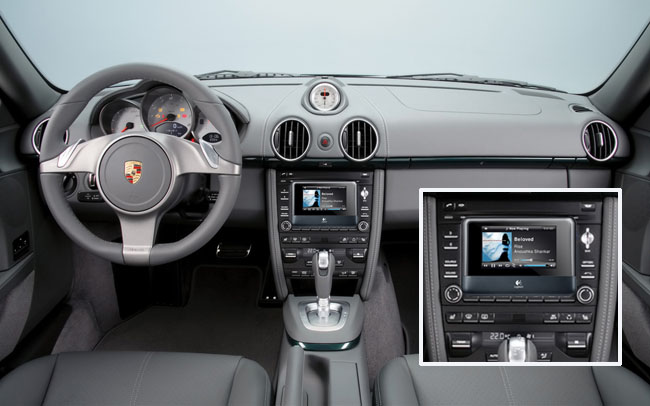

So wie in meiner Porsche??
Hast du Internet im Auto?
Ohne geht es nicht.

Harmony: Genau so wie auf Deiner Fotomontage hab ich mir das vorgestellt :-))
