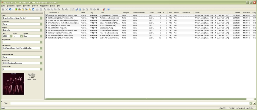

Ein Beispiel habe ich als Bild angehängt.
Auch gelöscht habe ich die Mp3Tags schon einmal und alle nochmal per Hand reingeschrieben. Hat aber auch nichts gebracht.
Mit Mp3tag habe ich auch schon einmal nachgeschaut.

Hast du in MP3Tag schonmal mit ALT+T nachgeschaut, was da noch alles in den Tags steht?
Hast du nach dem Korrigieren der Tags die Datenbank des LMS neu eingelesen?

Ja, genau so habe ich das gemacht. Andere Infos wie die, die ich eingegeben habe sind unter ALT+T auch nicht zu finden.Quadronado hat geschrieben:Hast du in MP3Tag schonmal mit ALT+T nachgeschaut, was da noch alles in den Tags steht?
Die Datenbank des LMS habe ich anschließend gelöscht und neu erstellt.

Ich würde vermuten, dass du irgendwo ein "ARTISTSORT-TAG" hast, das mit S anfängt. Hier reicht es, wenn du bei nur einer Nena-Datei diesen Tag hast. Es werden dann alle Dateien und Stücke von Nena unter S einsortiert. Der Jazztrompeter mit Taschenfaltenstimme heißt übrigens Louis Armstrong - das kannst du bei der Gelegenheit auch gleich korrigieren.
