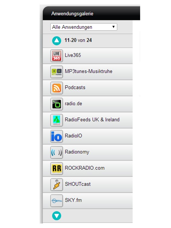

Bei mir ist es aber nicht in der Liste...
Kann es am Land liegen? Ich wohne in Österreich. In der Vergangenheit war es hier aber auch in der Galerie vorhanden.

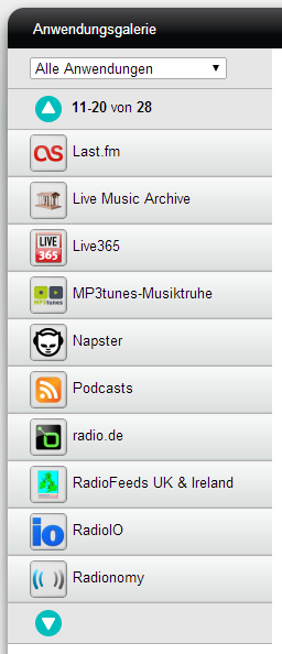

Hab's gerade mal ausprobiert. Wenn ich in mysqueezebox.com das Land auf Deutschland einstelle, dann ist Napster wieder in der Liste vorhanden.
