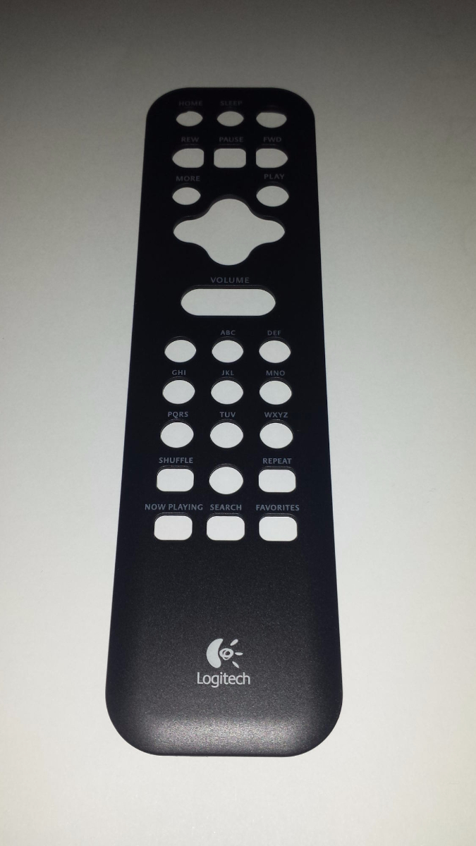

da ich das gleiche Problem hatte mit meiner Touch Fernbedienung und eine weitere Option gefunden habe wollte ich diese hier doch mal schnell zum besten geben. Schließlich passiert der Mist nicht nur bei Logitech. Ich verwende z.B. Heizungsthermostate von Innogy. Und auch dort hat sich die Gummierung aufgelöst und alles klebt. Und natürlich bleibt der Dreck auch dran kleben und es sieht einfach nicht schön aus.
Ich habe einfach mal Desinfektionsmittel ausprobiert. Um genau zu sein ein Mitel mit dem Namen Sterillium Virugard. Und es hat großartig funktioniert. Die Gummischicht geht ganz easy ab und das Desinfektionsmittel greift das Material darunter nicht an oder färbt es ab. Hat vielleicht 5 Minuten gedauert und man kann das Zeug direkt aus der Flasche verwenden.
Hier mal ein Bild der Vorderklappe nach der Behandlung (vorher sah es genauso aus wie auf allen Bildern hier im Beitrag ;)
Und wie gesagt, mit den Einstellrädern der Innogy Heizungsthermostate hat es auch funktioniert.
Ciao
