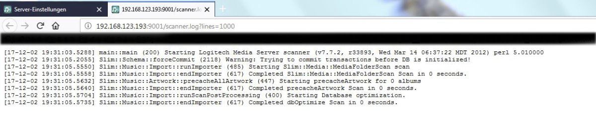

So, hier ist das Scanner log, wobei hier mal wieder der typische Vorführ-Effekt greift. Letzte Tage wollte der Scan nicht abschließen, heute ging's reibungslos.
Allerdings ist die Ergebnisdarstellung anders als zuvor, vgl. weitere screenshots "Logitech_info_alt/neu"...
Irgendeine Idee?
Beste Grüße,
Marcel
Re: LMS 7.7.2 / QNAP / tagged .wav - "Datei kann nicht geöffnet werden"
Dann war’s das wohl nicht. Oder gehen WAV-Dateien jetzt?
Sonst wäre interessant, was unter Einstellungen-Formate für WAV eingestellt ist und natürlich was das Serverlog dazu meldet.
Aber das Log bitte als Datei anhängen.
