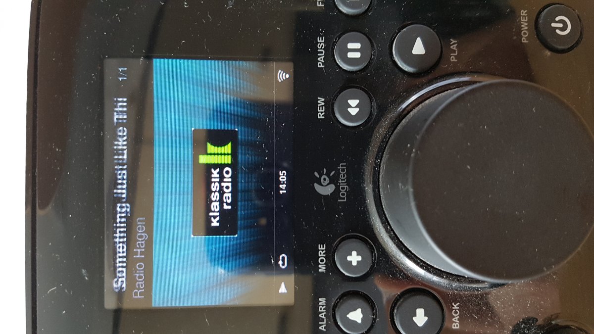

- Beiträge: 20
- Registriert: 9. April 2010 23:26
Re: Senderlogo falsch angezeigt.
Ich habe mal ein Screenshot gemacht.
Leider kann ich es nicht drehen.
