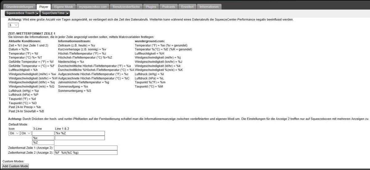

Re: Wetter Plug-In
Im slimdevices-Forum sicherlich. Aber vermutlich nur in Englisch. Ich habe das durch Ausprobieren eingerichtet. Steht ja eigentlich auch alles auf der Seite, die Dein Screenshot zeigt. Was brauchst Du denn!MatthiasG hat geschrieben:Hallo,

Re: Wetter Plug-In
Habe die vorhandenen Angaben unter Default versucht anzupassen.
Was bedeutet denn Icon on (gleich zwei Möglichkeiten). Wenn ich deaktiviere passiert nix.
Unter 3-Linie ist die erste Zeile frei …
Ich möchte eigentlich die Temperatur aktuell (aktuell wird noch min mit angegeben) könnte Min + Max dargestellt werden + die Vorhersage der nächsten zwei oder drei Tage.
In der obersten Zeile wird Werktag, Datum und Sonnenaufgang angezeigt (Sprache ist allerdings englisch) vlt. geht's auch auf deutsch...
dachte ich könnte das irgendwo nachlesen

Re: Wetter Plug-In
Ich komme momentan schlecht an meinen Server, deshalb kann ich nur bedingt helfen, tut mir leid.MatthiasG hat geschrieben:Habe die vorhandenen Angaben unter Default versucht anzupassen.
Du musst einfach ein bisschen warten, die Änderungen manifestieren sich erst nach wenigen Minuten im Display. Dann sollte es auch mit Versuch und Irrtum gehen.
