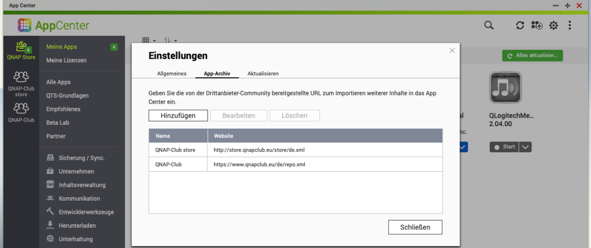

http://store.qnapclub.eu/store/de.xml ist die Adresse, mit der Du den App Store des QNAP Club einbinden kannst.
Dazu im AppCenter oben rechts auf das Steuerrad ("Einstellungen") klicken und im folgenden Dialog im zweiten Reiter "App-Archiv" die Adresse einfügen.
Wenn die nichts bringt, kannst Du es auch mit der anderen aus meinem Screenshot versuchen.
