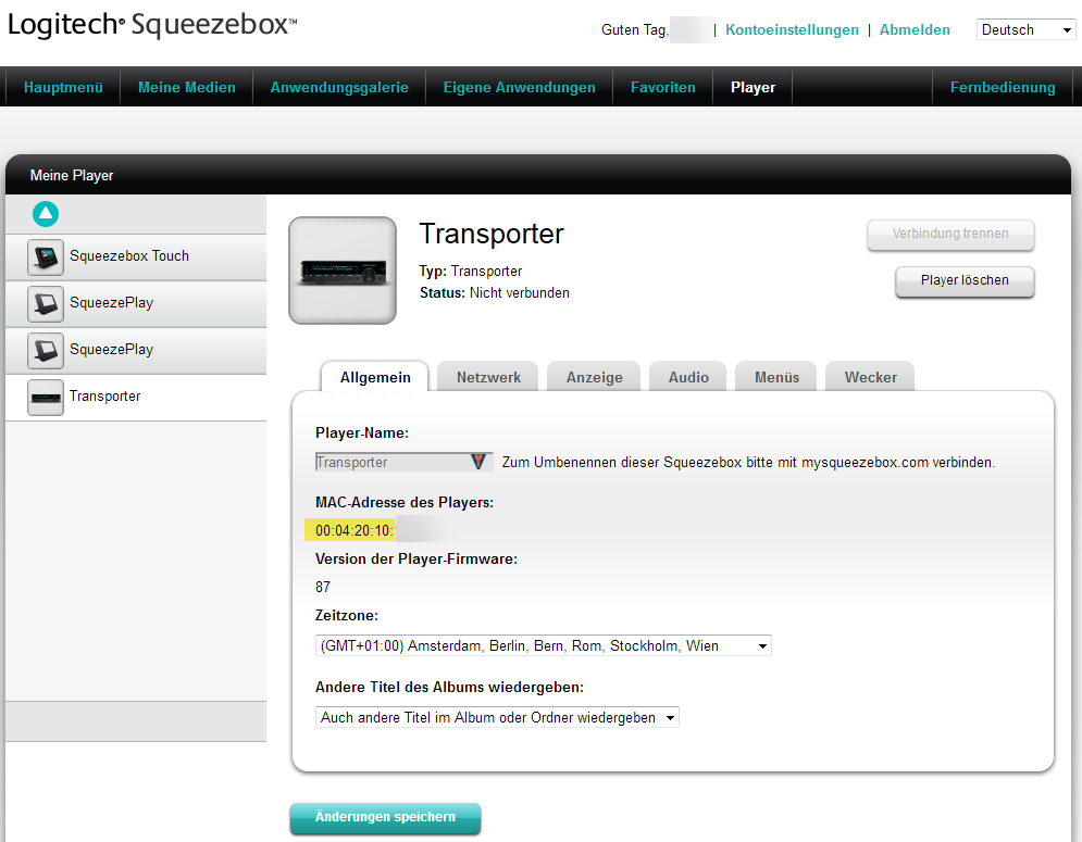

Hier ein Beispiel von meinem mysqueezebox.com Account, mit MAC-Adresse. Gibt es da vielleicht ein Problem auf der Server-Seite?
Ich denke, Michael Herger könnte da vielleicht helfen. Den erreichst Du aber besser über das US-Forum (forums.slimdevices.com).
