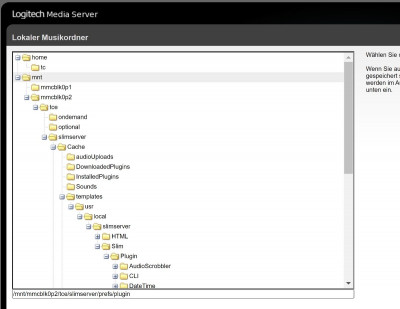

mit pcp verbinden konnte ich immerhin über bibliothek, das wlan-symbol ist weiß. lms webpage zeigt die beiden ordner home und mnt. suche über podcast geht ins leere (eieruhr). firmware ist 7.7.3r16676, es bietet unter software-update nichts an...

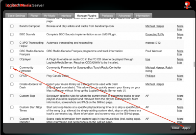

Kann es nur, wenn du das Plugin Community Firmware auf dem Lyrion Server installiert hast. Und dann kann es sein, dass man bis zu einem Tag warten muss, bis es auf dem Radio als Update-Möglichkeit angezeigt wird.firmware ist 7.7.3r16676, es bietet unter software-update nichts an...

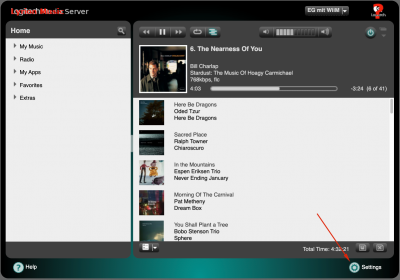

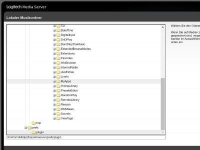

Nein, hier bist du falsch. In diesem Fenster wird nur der Ordner ausgewählt, in dem deine eigenen Musikdateien liegen. Das dann unten rechts bestätitigen, im nächsten Fenster den Ordner für die Playlists wählen, wieder bestätigen usw. bis du das normale Hauptfenster siehst. Dort dann unten rechts das Fenster mit den Einstellungen aufrufen,Heinzmony hat geschrieben: 21. April 2024 12:24 unter plugins müsste die community firmware zu finden sein?
auf den Tab Manage Plugins wechseln, das Plugin Community Firmware anklicken, unten rechts bestätigen, Server neu starten.

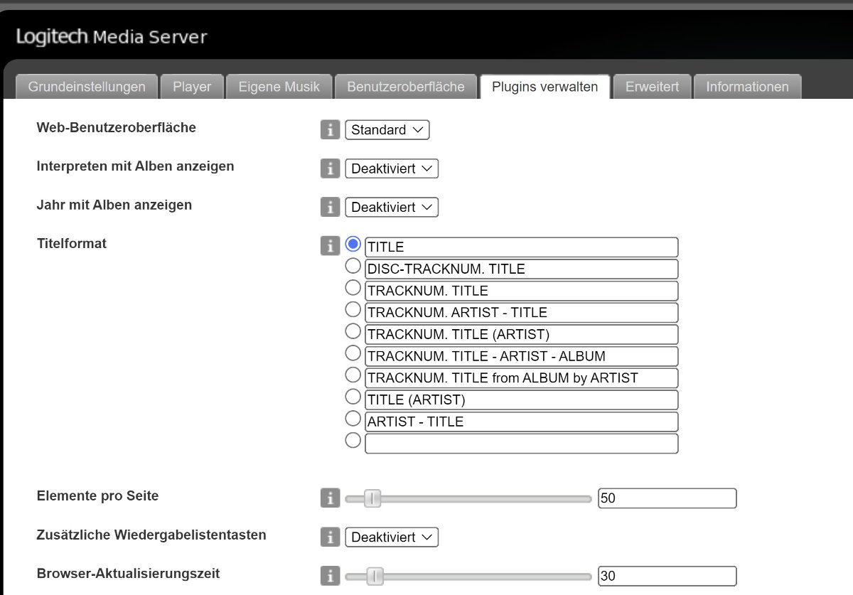

ich möchte nur radio hören, darum würde ich keine eigenen musikdateien etc. verlinken, habe das alles leer bestätigt und bin nun in den einstellungen, bei den plugins lädt er nichts und behält das vorige fenster bei:

Ich habe das mal mit einer Testinstallation auf einem Mac mit M2 Prozessor ausprobiert und hatte jetzt das gleiche Phänomen: der Plugins Tab funktioniert nicht. Weder mit LMS 8.5.1 noch beim 9er. Allerdings hat meine Installation auch ein grundsätzliches Problem:

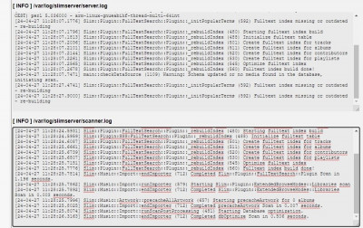

Was sagen denn so die Protokolle Internetradio und Server?
Re: Squeezebox Radios - time to say goodbye ?
...das hier? jetzt nochmal ruckizucki im anderen netz und anderer squeezebox probiert, aber komme auch genau bis hierher ("wiedergabeliste ist leer")
