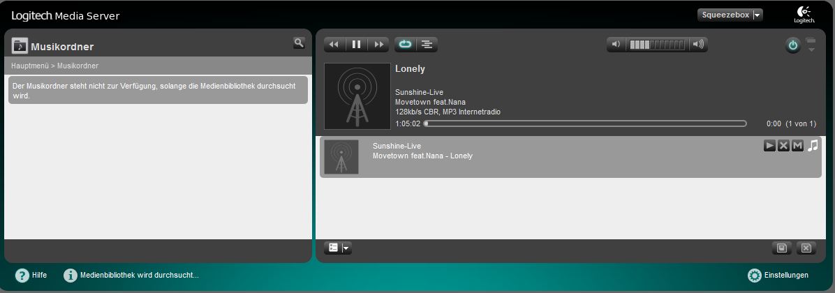

Ja, auch schon oft probiert (ich will das Gefühl haben, dass die DB komplett und vollständig ist, daher mache ich das immer, wenn ich die Ordnerstruktur etwas mehr ändere oder wenn ich weiß, dass die Datenbank wahrscheinlich nicht ganz komplett ist), der jetztige Scan ist auch so einer.
Eigentlich sollten sich aber die Win32-Version und die i686-linux-Version nicht so grundlegend unterscheiden, würde ich jetzt ganz grob schätzen.
Hab nochmal ein Bild angehängt, in dem man mein Problem sieht...

Gleiche Meldung habe ich auch, wenn ich über Musikordner gehe. Was aber klappt, ist, wenn ich z.B. über Interpreten oder Alben auf die Sammlung zugreife.mrdubit hat geschrieben: Jedoch kann ich leider immer noch nicht auf den Musikordner zugreifen, wenn die DB durchsucht wird. Hat hierfür noch jemand eine Idee?

Trotzdem kann ich leider noch nicht während dem Durchsuchen auf den Musikordner zugreifen
Hat hier keiner eine Idee?
