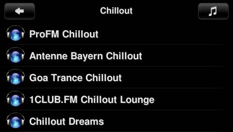

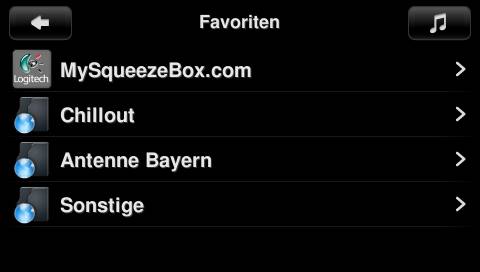

- bofh
- Beiträge: 4
- Registriert: 31. Dezember 2010 20:27
- SqueezeBox Server läuft auf: SqueezeBox Touch
Re: Anleitung: Favoriten sortieren und gruppieren auf der To
Favoritenübersicht
Senderübersicht
Take care!
