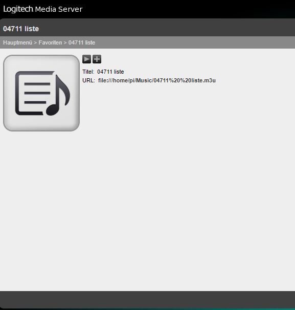

Mir ist nebenbei aufgefallen, dass eine in die Favoritenliste verschobene Playlist wohl genau auf diesen Pfad (/home/pi/Musik) zugreifen will. (... es erscheint eine entsprechender Hinweis auf dem Display). Da wohl nix in diesem Verzeichnis drin ist, erfolgt keine Wiedergabe. Nachdem die Wiedergabe gescheitert ist, sehe ich die Playlist auch nicht mehr unter dem "Button" "Wiedergabenliste" (... unabhängig ob ich übers Webinterface oder eine App gehe ...). Es scheint als wäre sie gelöscht!?

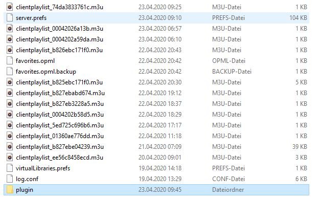

Nachdem das mit der Dateifreigabe ja jetzt funktionierte, habe ich nach Playlisten (Dateiendung .m3u) auf meinem Raspberry gesucht. Fündig bin ich geworden unter dem Verzeichnis \var\lib\squeezeboxserver\prefs! Dort sind mehrere Einträge, die aber nicht den von mir vergebenen Namen für die entsprechenden Playlist enthalten. (s. Anhang). Da sich unter den gefundnen .3u Dateien auch Einträge von heute befinden (heute habe ich definitiv keine Playlist erstellt) vermute ich das es sich bei den Einträgen vielleicht eher um abgespielte Listen (o.ä. ... zB.: Radio) handelt.

... so sieht dann eine, unter Favoriten, gespeicherte Playlist (Name: 04711) im LMS aus!

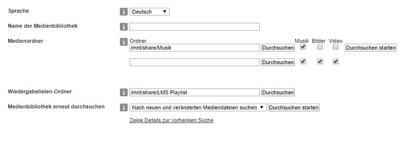

Ich würde also eher da ansetzen, dass Du entweder auf dem QNAP ein extra Verzeichnis für die Wiedergabelisten anlegst, das nicht im Pfad unter Deiner Musik zu finden ist. (Ich gehe auch weiter davon aus, dass Deine Musik immer noch auf dem QNAP liegt. Hier wäre mal ein Screenshot von den Grundeinstellungen im Webinterfaces des LMS hilfreich.) Dann kann man Dir auch dabei helfen, das Wiedergabelistenverzeichnis zu sharen. Das wäre die einfachste Lösung.

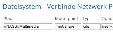

Das ist die Variante die bei mir (in einem Max2play-Verbund) läuft. Ich habe jetzt den Ordner für die Wiedergabelisten wieder wie folgt umgestellt.

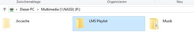

Jetzt liegen die Verzeichnisse für Musik und Playlisten wieder beide im freigegebenen Multimediaverzeichnis auf meinem NAS.
Die Freigabe für den Multimediaordner (auf dem NAS) sollte eigentlich OK sein. Auf die Musikdateien kann ich ja auch zugreifen.
Im freigegebenen Multimedia-Ordner gibt es jetzt also zwei Unterordner (Musik + LMS Playlist)

Ich hatte ja gestern schon geschrieben das ich im Squezebox Ordnerverzeichnis (\var\lib\squeezeboxserver\prefs) einige m3u-Dateien gefunden. Die Dateien sind alle mit "clientplaylist..." bezeichnet und sind definitiv die Listen die ich über iPeng generiert habe. Ich konnte beobachten das eine Datei geschrieben wurde während ich die Eingabe in iPeng bestätigt habe.

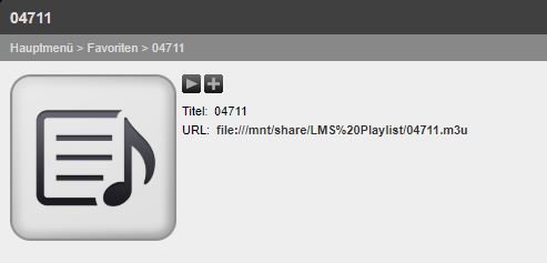

- die Playlist zu den Favoriten verschoben. Danach war der Eintrag (in der App) bei den Favoriten vorhanden, allerdings kein Inhalt zum abspielen. Logisch, es war ja auch keine Datei im LMS Playlist Ordner.
- jetzt habe ich die zuvor gesicherte Datei (m3u) in den LMS Playlist Ordner verschoben und mit dem Namen der Playlist umbenannt (... im Beispiel 04711).
- Jetzt wieder in der App zu den Favoriten gewechselt und, siehe da, es handelte sich definitiv um die zuvor erzeugte Playlist. Ich konnte sie auch abspielen.

... eine kleine Ergänzung zu den "clientplaylist..."
- der Zeitstempel ändert sich auch beim Abspielen der Playlist. Auch wenn ich keine zusätzlichen Songs dazugefügt habe)
- unter den"clientplaylist" befinden sich wohl auch Radiostreams

Zunächst vergiss mal die Playlisten unter .../prefs. Ich schätze, das sind aktuelle Warteschlangen, von denen eine natürlich zu der von Dir gerade erstellten Liste gehört.
(Warum es so viele gibt, weiß ich nicht. Könnten Relikte von einem Absturz sein, aber auch ich habe sehr viele veraltete davon.)

Es hört sich jetzt verrückt an, aber von der Funktion ist ja soweit alles OK. Einziges Problem; Die m3u-Dateien landen nicht in dem vom LMS zugewiesenen Verzeichnis (... bei mir /mnt/share/LMS Playlist) auf meinem NAS). Anscheinend werden die Listen ja irgendwo gespeichert (... jedenfalls funktioniert sie ja ...). Wenn ich die Listen irgendwie sichern könnte, wäre mir ja geholfen.;-)

Du kannst sie allerdings vom PC aus nicht dort finden, wo sie Deiner Meinung nach sein sollten?
Dann schau erstmal über den Filebrowser des QNAP in Dein Wiedergabelistenverzeichnis. Siehst Du sie dort? Dann würde nur der Zugriff vom PC aus falsch eingerichtet sein.
