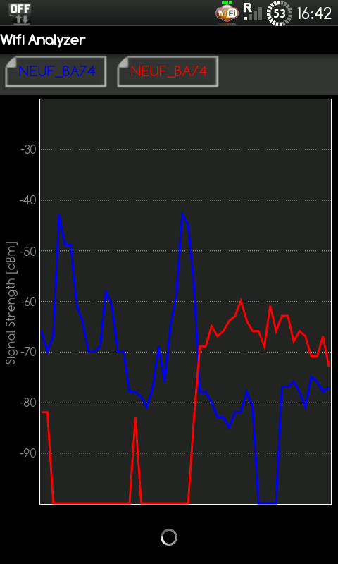

Eine recht elegante Lösung, gerade für große Räumlichkeiten, gibt es auch ohne Repeater.
Ich hab schon in einem weitläufigen Haus, in dem es in der einen Hälfte kaum noch Empfang gab, eine Powerline Einheit mit W-Lan Sender installiert.
Hier ein Set-Beispiel.
Einfaches Funktionsprinzip: Man geht mit einem Lan Kabel von W-Lan Router auf die einfache Powerlinepocke, die kommuniziert über das Stromnetz mit dem W-Lan AP - der zieht eine weitere, komplette W-Lan Zelle auf.
Man setzt am W-Lan Router und dem W-Lan AP den selben Netzwerknamen, Verschlüsselung und Passwort. Dann setzt man die beiden Geräte auf möglichst weit voneinander gelegene Kanäle, die sich nicht überschneiden. Also z.B. 3 und 11.
Et voilà: Die meisten Geräte loggen sich nahtlos in die jeweils stärkste Zelle ein. Funktioniert tadellos.
Hier mal ein paar Screenshots aus dem Wi-Fi Analysetool von meinem Telefon (das übrigens sehr zu empfehlen für solche Vorhaben ist):
Hier kann man schön sehen, wie ich durch das ganze Haus und über die Terrasse gewandert bin. Blau ist der Powerline AP im Wohnzimmer, rot ist der Router im Arbeitszimmer.
Und hier die beiden Zellen, mit ausreichend Abstand in den Kanälen:
