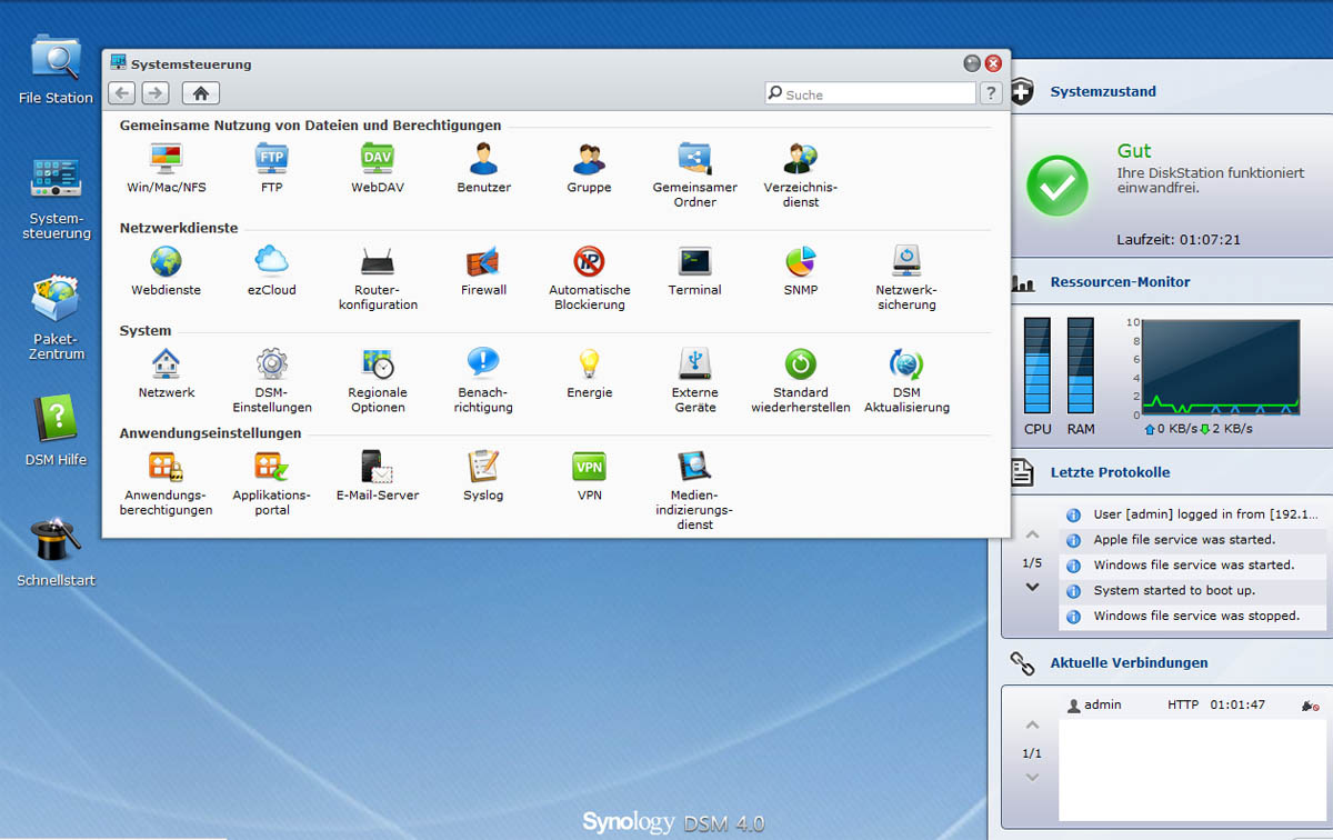

Hast Du evtl. Plugins wie "SvrPowerControl" installiert, die hier Amok laufen könnten? Gibt es irgendwo Einstellungen für die Synology, das Power-Management betreffend?
iPeng, die Remote-Control App für iPhone, iPad und iPod touch gibt's unter http://penguinlovesmusic.de NEU: Jetzt auch iPeng Party als Gratis-App!
Unter DSM-Einstellungen kann ich: HttP-Dienst, Sicherheit, Router-Port einstellen.
Bei Energie habe ich die HDs NICHT in den Ruhezustand versetzt.
Bei Applikationen ist nix
