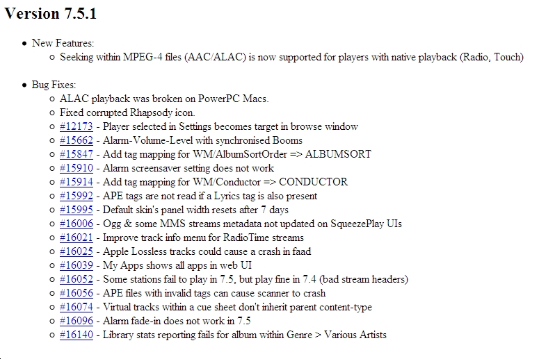

Wenn du die 7.5.1 auf deinen PC installierst, wird auch automatisch die Firmware auf deinen Touch installiert.

Hier die liste mit Änderungen.
