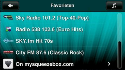

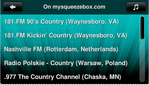

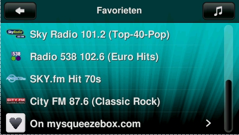

Umschalten auf der Touch nach Mysb Favoriten, geht nun über die Favoriten.
Und dann bekommt man die Favoriten von MySb zu sehen.

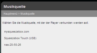

Will man alles über MySb bedienen, dann nicht über der Touch, aber über der Server Software Umschalten.
Steht bei: Extra - Musikquelle
