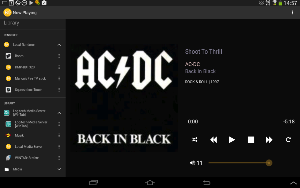

na wenn MediaMonkey den LMS erkennt sollte er auch Titel aus dem Netzwerk abspielen die der LMS eingelesen hat
Auf dem Androiden (BubbleUPNP) sieht das so aus
oben die Clients, Squeezeboxen wie DLNA-Player, unten die DLNA-Server

Das ist 'ne gute Idee, auf dem Tab ist noch besser als Laptop. Braucht's dazu die Fullversion von BubbleUPNP oder geht das auch mit BubbleUPnP for DLNA/Chromecast zum Testen?std hat geschrieben:na wenn MediaMonkey den LMS erkennt sollte er auch Titel aus dem Netzwerk abspielen die der LMS eingelesen hat
Auf dem Windows Laptop muß ich nochmal testen, ich dachte auch, daß MediaMonkey vom LMS holen und an den Receiver senden können sollte.
