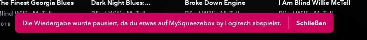

Ich nutze einen Raspi 4 mit piCorePlayer und LMS. Und ich habe mir ein gebrauchtes Squeezbox Radio gekauft. Nun habe ich den Hinweis bekommen, dass evtl. das Radio die Ursache sein könnte, da es evtl. mit seiner MAC Adresse noch im Konto des vorherigen Besitzers festhängt, also nicht sauber gelöscht wurde. Möglich? Ich weis es nicht. Ich bekam jetzt gerade im Browser auf der Tidalseite fogenden Hinweis:
Die Wiedergabe wurde angehalten, da sie noch auf mysqueebox.com Musik abspielen.
Mache ich aber nicht, es läuft meine eigene Musik vom NAS. Ich werde da langsam Irre, ständig hunderte von Favoriten zu löschen, und nächsten Tag ist alles wieder voll. Wenn hier irgendwer weis, wie und wo ich den Mist loswerde, es wäre wie Geburtstag :_)
