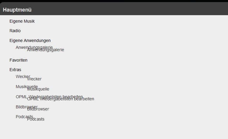

Soweit funktioniert alles, aber beim Aufruf des Logitech Media Centers auf meinem Windows10-PC im Firefox habe ich Probleme mit der Darstellung der Menus:
Woran kann das liegen bzw. wie kann ich das reparieren?

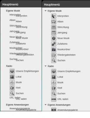

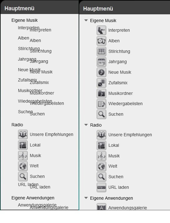

Hier links die Darstellung auf der neuen DS, rechts von einer alten DS, wie es sein sollte.
Re: Probleme mit der Darstellung
Interessant. Und erhellend. Vermutlich fehlen die Bilder und stattdessen wird ein Alternativtext angezeigt.
Leider kann ich nur die Diagnose stellen, aber nicht beheben. Browsercache löschen oder einfach mal nur die Seite neu laden, wäre mein erster Vorschlag.

Es scheint tatsächlich ein Anzeigenproblem im Firefox zu sein. Im Chrome wird es richtig dargestellt. Cookies habe ich schon gelöscht, bringt blos nichts.
