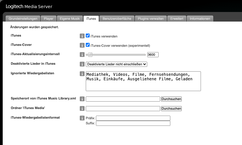

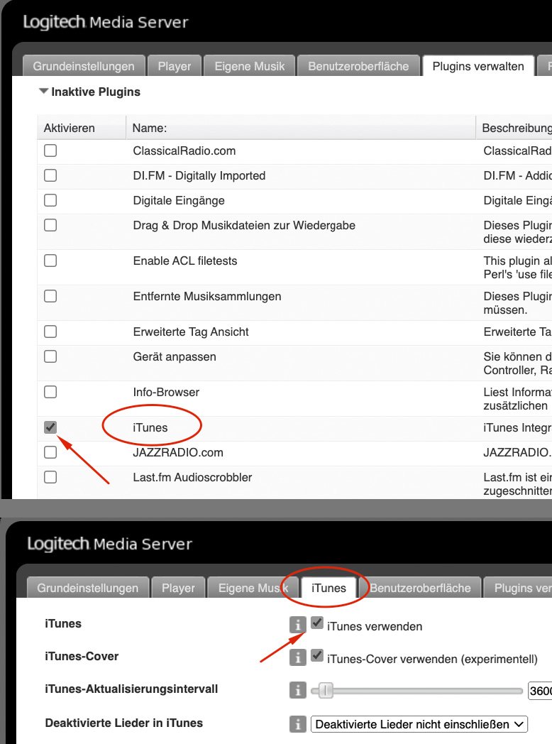

Sorry, ich hatte itunes mit tunein verwechselt. Aber auch für dein iTunes Problem gibt es eine Lösung in Form eines Plugins. Das findest du in der Plugin-Verwaltung unter den inaktiven Plugins und es heißt iTunes (v1.0). Installieren, LMS neustarten und die iTunes Einstellungen mit dem neuen Tab iTunes aufrufen. Ich hätte da mal einen Screenshot:

Das ITunes Plugin ist in LMS schon drin.

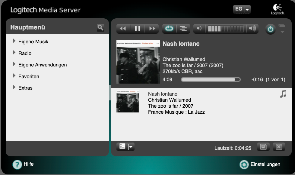

Da habe ich immer noch Verständigungsprobleme, wo LMS, welche Kreuze? Bei mir sieht der Classic Skin folgendermaßen aus:Und mit Itunes meine ich das Icon was unter LMS mit 2 Kreuzen angeklickt wird. ich hoffte das wird genau wie jetzt RadioNet in die Squeezebox importiert.
