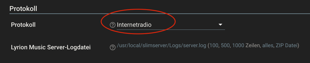

Versuche es mal mit mit dem Factory Reset eines Radios: Langes Drücken der Zurück- oder Home-Taste.
Und mache mal bitte einen Screenshot von der Weboberfäche des LMS, während du ein Radio und einen Sender ausgewählt und die Wiedergabe läuft.
Gibt es in den Logfiles Auffälligkeiten, also Fehler?
