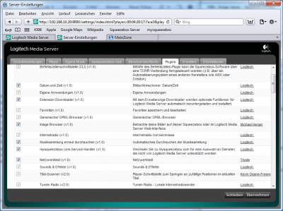

Installiert habe ich den Logitech Media Server 7.7.2.
In den Plugins habe ich den vorinstallierten Image Browser aktiviert. (siehe unten Plugins)

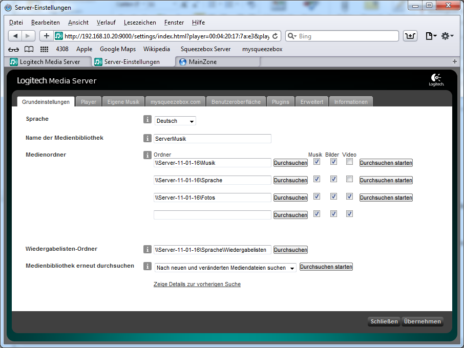

In den Grundeinstellungen habe ich drei verschiedene Pfade angegeben. Auf einem befindet sich nur Musik, auf einem Hörbücher und ähnliches, auf einem die Fotos, die ich angezeigt haben möchte. (siehe unten Grundeinstellungen)

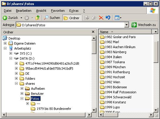

Unter den „Quellspezifischen Einstellungen“ habe ich versucht, den Pfad zu den Fotos einzugeben. (siehe unten Pfad)
Aber egal was ich probiert habe, ich bekomme immer die Meldung, dass es sich um kein Verzeichnis handelt.
Ich hoffe sehr, dass ich nicht den letzten Unterordner angeben muss, sondern das Verzeichnis "Fotos" angeben kann. Probiert habe ich aber beides, Verzeichnis Fotos und ein dortiges Unterverzeichnis.
