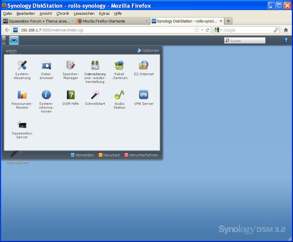

Re: Squeezebox und Synology DS 411j
ich habe noch DSM3.2, aber ich glaube die Version ist hier nicht von belang. (sonst hätten ja alle mit DSM4 Probleme)
In Deinem Screenshot sehe ich den Sqeezebox-Server nicht. So sieht das bei mir aus:(siehe jpg)
Ich habe mal versucht mit dem Konsolen-Befehl "ps" herauszufinden, ob ich den Sqeezebox-Dienst/Dämon finden kann, um den
Status von diesem zu bestimmen.
Ich habe 2 Dienste gesehen, die irgendwas mit Squeezebox/Slimserver zu tun haben (log), aber den Serverdienst selbst leider nicht.
Diese Dienste haben den Status "s" (warten)
Es ändert sich auch nichts wenn ich DSM öffne/schliesse, oder wenn ich die Touch aus/einschalte.
Ich habe noch 3 Ideen:
Prüfe nochmal, ob Du die richtige Version für Deine DSM hast, es gibt ja da mehrere Versionen (zumindest war das bei mir so)
Ping den Server mal vom Iphone/Ipad an wenn die DSM läuft und danach wenn die DSM ausgeschaltet ist.
Hat die Firewall eventuell eine andere Sicht, ob der DSM an/aus ist?
Hast Du die Möglichkeit, mit einem Android-Phone einen Test zu machen ? (sorry Coolio, nur zur Fehlerbestimmung!)
