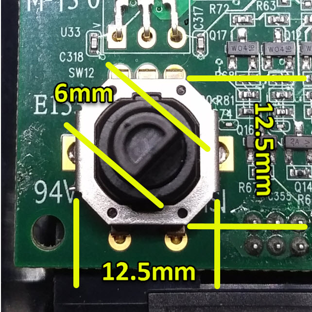

Hi, das ist ein Encoder (auch Drehgeber genannt), kein Poti. Es gibt leider diverse Bauteile, die richtig aussehen, aber von der Pin-Beschaltung und von den kritischen Maßen her nicht unbedingt passen.
Man kann den Encoder auseinanderbauen und die Kontakte reinigen, dazu muss er aber entlötet werden. Es ist eigentlich ein recht primitives Bauteil, aber das Zerlegen und wieder Zusammenbauen erfordert schon etwas Geduld und Feingefühl. Einfach nur Kontaktspray draufsprühen wird nicht helfen, das Gehäuse ist dafür zu weit geschlossen.
Was ich so rausfinden konnte:
24 Rasten beim Encoder
Mit Pushbutton-Funktion (mit Taster eingebaut)
Wellendurchmesser 6mm, vorne abgeflacht
Grundfläche 12.5mm x 12.5mm
Gehäusehöhe (unterer Teil) 5mm
Manschettenhöhe (Übergang zwischen Gehäuse und Welle) 6.5mm
Wellen-Höhe ab Manschette: 6mm
Bisher habe ich Hersteller und genaues Modell leider nicht ermitteln können. Möglicherweise nicht mehr lieferbar. Da sich die Encoder aber von den Anschlüssen her nicht viel tun, könnten auch viele andere passen. Wichtig ist nur, dass die Maße stimmen.
Fotos mit Maßen im Anhang.

Übrigens, der hier könnte passen: https://www.reichelt.de/drehimpulsegebe ... 73923.html
Ich habe das aber nie ausprobiert, da kommt es wirklich auf den Versuch an. Immerhin ist das Teil mit 2,10 EUR nicht so teuer.
Falls die Welle zu lang sein sollte, kann man sie noch kürzen, ist ja nur plastik :D
