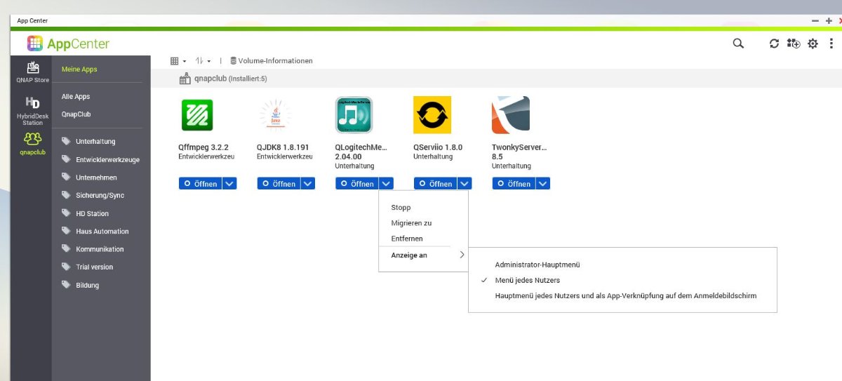

Ich glaube, den LMS kannst Du dann über die QLMS-App im QNAP App-Center starten und stoppen. Ich kann es Dir aber nicht genau sagen, weil mir der QLMS leider nicht angeboten wird.

Start und Stopp des QLMS gehen über das APP-Center.
Das QLMS-Paket holt immer den neuesten nightly.
