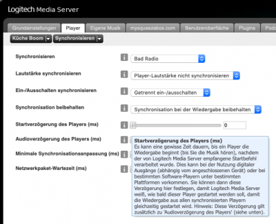

Man kann bei jedem Player im LMS-Webinterface unter "Synchronisieren" verschiedene timings einstellen:
- Startverzögerung
- Audioverzögerung
- Minimale Synchronisationsanpassung
- Netzwerkpaket-Wartezeit
- Beiträge: 8

Wovon ich schrieb, sind ja per Player Einstellungen.
Warst Du also unter Einstellungen-Player-(Player auswählen)-Synchronisation? Oder gibt es dazu eine globale Einstellung? (Bin momentan AFK)
Edit: Nein, gibt es nicht. Dann bin ich über Deine Nachfrage verwundert.

Ah, danke sehr. ich habe das Material Skin verwendet.
Da sind die Einstellungen... versteckt... oder nicht vorhanden.
Ich probiere es aus!

Die Einstellungen gibt es auch im Material Skin. In der mobilen Version muss ich allerdings in der Player-Einstellung noch „zusätzliche Einstellungen“ auswählen und dort dann „Synchronisieren“. Eventuell ist es in der Desktop-Variante ebenfalls tiefer versteckt.
