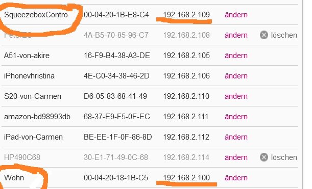

kein verbindung mehr mit squeezebox.com /neuer router

Re: kein verbindung mehr mit squeezebox.com /neuer router
hi
ich werd´s verrückt.
nach dem 5 mal hats mit update der controller geklapt.
es geht wieder
habe vorher gemeint es ist auf null gesetzt und alles ist weg da er nur unter MAC adresse angezeigt wurde, stimmt aber nicht da ich nach dem update wieder ihn unter alten name und zwar " wohnzimmer" angezeigt bekommne.

Was mir noch aufgefalllen ist . Ich bekomme Info: (auch schon gestern ) !!!!!!
Informationen auf allen identifizierten mit Logitech Media Server verbundenen Geräten
Sie scheinen ein Squeezebox Radio mit veralteter Firmware zu verwenden, welche diese Logitech Media Server Version nicht als kompatibel akzeptiert. Bitte patchen Sie das Gerät. Weitere Informationen.
Wohn
Player-Modell: Squeezebox Receiver
Gerätetyp: receiver
Firmware: 77
IP-Adresse des Players: 192.168.2.100
MAC-Adresse des Players: 00:04:20:18:1b:c5
Stärke des drahtlosen Signals: 85%
Sollen wir daran arbeiten ?
Oder lieber so belasen, es funkt wenigstens wieder.
FREUDE HAT NICHT LANGE GEHALTEN,
wieder das gleiche !
nach eine stunde geht wieder nicht mehr.
(rechner war nicht aus, also an dem lags auch nicht)
da ich den zweiten receiver benutzt habe und es ist wieder das gleiche pasiert und das zum zweiten mal
würde ich meinen, doch Router ? unterbricht irgendwie die verbindung WLAN-Receiver ?
auf jeden fall wenn es schon lief lag es auch nicht am iVP6
o mano, man
o mano, man
Also, zum einen ist WiFi 6 das vermutliche Problem, nicht IPv6. Damit ist Deine Vermutung, es liege am Router vermutlich korrekt.
Zum anderen ist das Update für den Controller. Da kannst Du 7.8... installieren. Das ist eine Community Firmware, die ganz gut getestet wurde. Darauf bezieht sich auch die Meldung im Logfile.
Das bringt Dir dann aber für das Verbindungsproblem mit Deinen Receivern nichts.
Workaround wäre ein Neustart (falls es danach wieder funktioniert) oder besser: eine LAN-Verbindung. Wenn letzteres nicht geht, könntest Du noch eine WLAN-Bridge an den Receiver hängen. Der wäre dann mit LAN an der Bridge und die ist modern genug, um mit WiFi 6 umzugehen.
Oder Du schaust Zeit mal den DAC32 von PolyVection an. Der ist vom Formfaktor ähnlich aber state of the art.
Allerdings: ich kann Dir nicht verlässlich sagen, ob es an WiFi 6 liegt. Was ich im
SlimDevices-Forum so gelesen habe, betraf eigentlich immer Radios. Nur sind die halt moderner als Dein Receiver.
seit 2 stunden lauft ohne unterbrechung.
einzige was ich gemacht habe neuer netzteil ( das problem hatte ich auch schon vor einem jahr und das hat damals geholfen)
also erstaznetzteil rein und bis jetzt bleibt stabil
mal schauen, ich melde mich
a propos DA32 klingt interessant, sehr.
kann man es steuern mit meinem controlller ?
ps. In der Küche steht logitech receiver und wir hören meisten nur radio u.tidal an, meine "music bibliothek" ganz selten.
Alles andere zB im Wohnzimmer lauft uber Dennon AVR mit AudioCromcast und TIDAL und iphone gesteuert.
Dann hoffen wir mal, dass es nur am Netzteil liegt.
Ja, der DAC32 ist ein SB-Derivat. Den kann man also mit dem Controller steuern. (Den Chromecast über ein Plugin übrigens ebenfalls.
