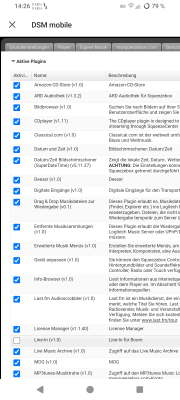

Hallo Zusammen,
wer benutzt noch SDT/Custom Clock? Ich habe folgendes Problem, das vom Regenradar/Daylight/Mondphase die Darstellung nicht mehr geladen werden. Auf der Suche des Fehlers auf dem LMS auf der Synology, kann ich das Plugin Custom Clock nicht mehr sehen, bzw. Ist nicht mehr vorhanden. Auch bei Erland taucht Customclock nicht auf, Hat schon jemand das Problem gehabt?

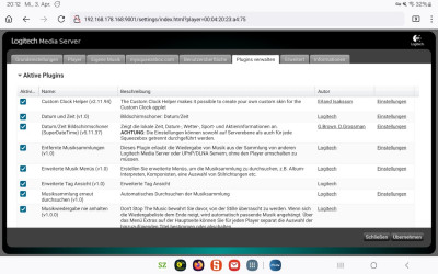

CustomClockHelper läuft bei mir.
- Beiträge: 81
Re: Wetter-App läuft wieder
Vielleicht hilft dir dieser Link http://downloads.isaksson.info/download ... ustomclock weiter?
- Beiträge: 81
Nachtrag:
Ich habe in den Einstellungen für die Plugins einen Eintrag für zusätzliche Repositories eingefügt: https://erland.github.io/squeezebox-dow ... latest.xml und mal ein Kästchen angehakt und schon war der Plugin Custom Clock Helper (v2.11.94) von Erland zu sehen
Nachtrag:

Es ist schon komisch. Trotz Link taucht bei mir Customclock/Costumclockhelper nicht auf. Mein LMS ist von 2020 und wurde seitdem nicht geändert. Vielleicht kann ich die Zip Datei auf der Synology installieren.
