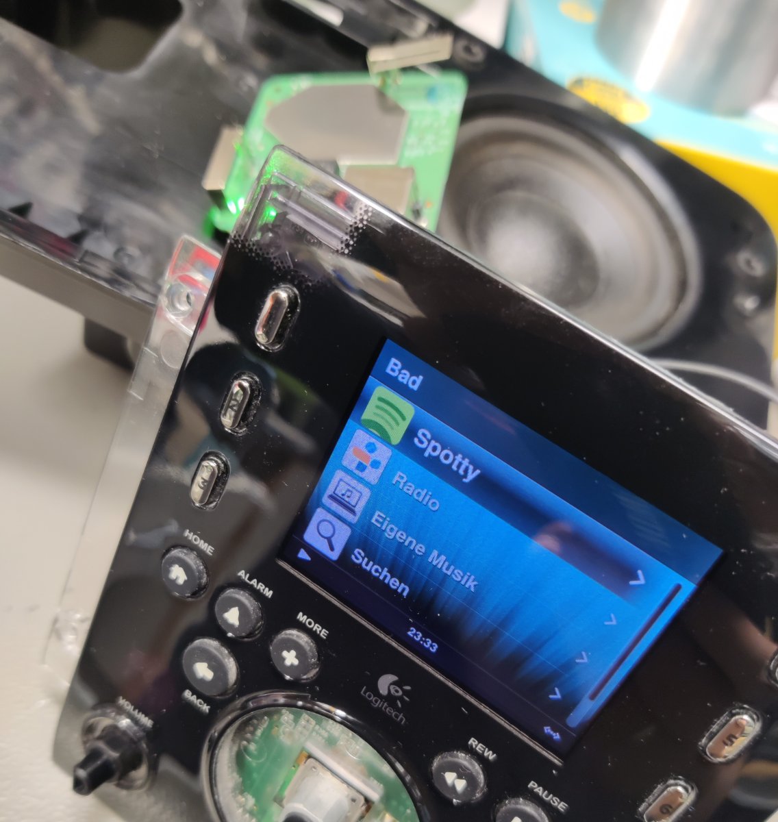

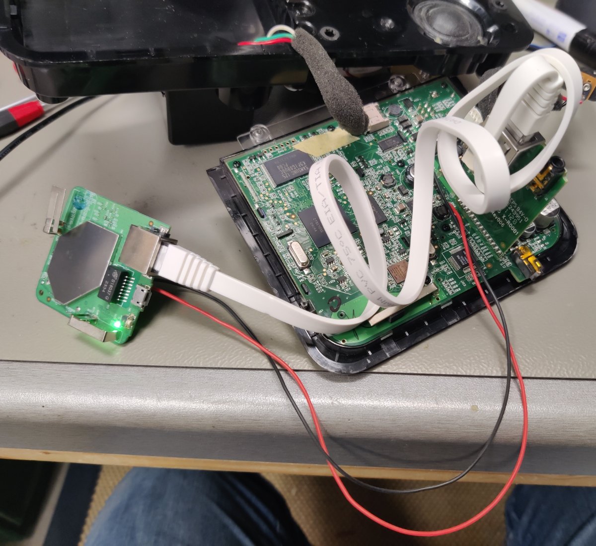

wir haben in Summe 6 SB Radios, eine Touch und ein Duet. Versorgt lokal per pCP LMS.
Nach Umstieg von DSL auf Glasfaser und dadurch bedingt ein anderer Router fingen die Probleme an.
Da für mich bei einem veralteten WLAN Chip im Radio eine SW Lösung nicht in Frage kam, betrieb ich seit mindestens 2 Wochen ein Radio mit WLAN zu LAN Bridge. Keine Abbrüche mehr.

Hi Tien,
Nur um sicher zu gehen das ich das richtig verstehe. Du hast im Gehäuse des Radio ein zusätzliches WLAN Modul installiert, welches als WLAN zu Ethernet Brücke fungiert. Das Ausgangssignal führst du per Kabel nach draußen und steckst es dann hinten in die LAN Buchse des Radio.
Dadurch ungehst du eine Firmware Anpassung des Radio für z.B. eine neue Wifi Karte. Den Strom greifst du irgendwo auf dem Mainboard des Radio ab, richtig (rotes und schwarzes Kabel)?
Hab ich das soweit richtig verstanden?
Trotzdem stelle ich mir die Frage, ob es nicht möglich wäre einfach das WLAN Modul des Radio durch ein anderes, moderneres zu ersetzen. Die Community hat doch fähige Leute, da sollte es doch nicht so schwierig sein neue Treiber für ein neues WLAN Modul zu implementieren. Vielleicht funktioniert ja das Modul der Boom. Meine beiden Boom haben keinerlei Probleme mit Mesh und Wifi 6. Die funktionieren tadellos.
Viele Grüße und danke fürs teilen.
Viele Grüße Andreas
Viele Grüße Andreas

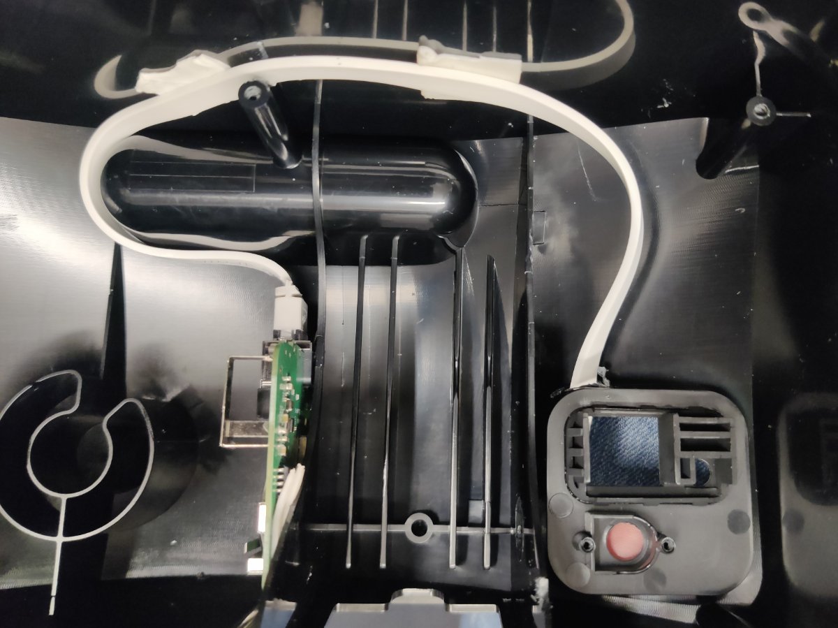

Hi Andreas,
ja genau. Bei Interesse kann ich genauere Infos und Bilder liefern. Die WLAN-LAN Bridge ist von TP-Link und kostet 20 Euro. Das Kabel hab ich nach aussen geführt um ggf. auch direkt LAN einzustecken. Außerdem war das der schnellste Weg. Der Umbau kostet ca. ne Stunde, sofern Bohrmaschine, Lötkolben, Werkzeug zum Öffnen usw. zur Verfügung stehen.
Ich habe noch 5 weitere Radios, die ich in den nächsten Tagen umbauen werde. Die Stromversorgung nehme ich am 3,3V Regler des Radios ab und speise es hinter dem 5V zu 3,3V Regler der Bridge wieder ein. Vorteil ist dabei, dass die Bridge aus geht wenn man das Radio runterfährt. Insbesondere bei Akkubetrieb interessant.
Ein WLAN Modul, welches einfach zu wechseln wäre, gibt es nicht, wie Ronny bereits erwähnt hatte. Sicherlich könnte man das WLAN auf der Platine stilllegen und an die Schnittstelle ein externes Modul anschließen. Aber abgesehen, dass es dann ziemlich sicher auch ein Treiberupdate bedarf, wäre das aufwändiger einzubauen.
Grüße Timo
Grüße Timo
