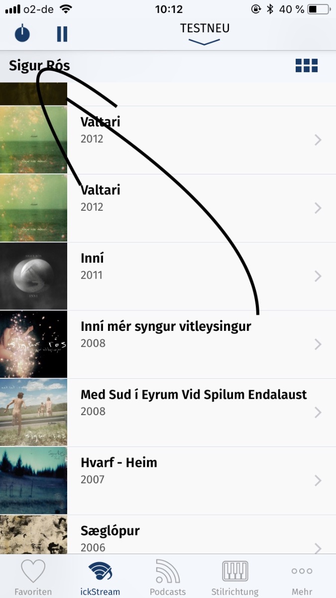

In der App kann ich oben Links den Player ausschalten. Dann kann ich ein Signal an den LMS/picore-Player schicken. Sonst steht bei dem "I-phone" Gerät nicht verfügbar.
@std: Kannst du mir vielleicht sagen, wie die Airplay-Inetrgation bei dir funktioniert? Funktioniert bei dir Wechsel zwischen Airplay und der Musik vom LMS reibungslos?
Vielen Dank.
Anbei noch ein Screenshot mit dem "Ausschalt-Knopf".
Vielen Dank.
