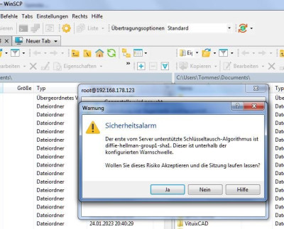

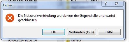

Leider bekomme ich weder über putty noch mit WinSCP Zugriff auf das Radio. Remote Zugriff ist aktiviert. Beim Anmeldeprozess über SCP kommt nach Quittieren der Fehlermeldung bzgl. Warnmeldung zum Schlüsseltauschalgorithmus die Fehlermeldung, dass die Netzwerkverbindung vom Gerät geschlossen wurde.
