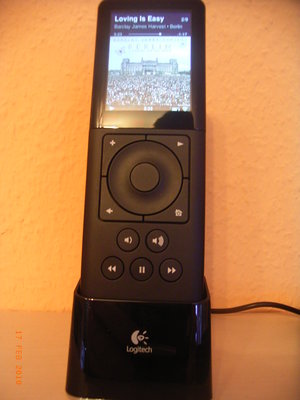

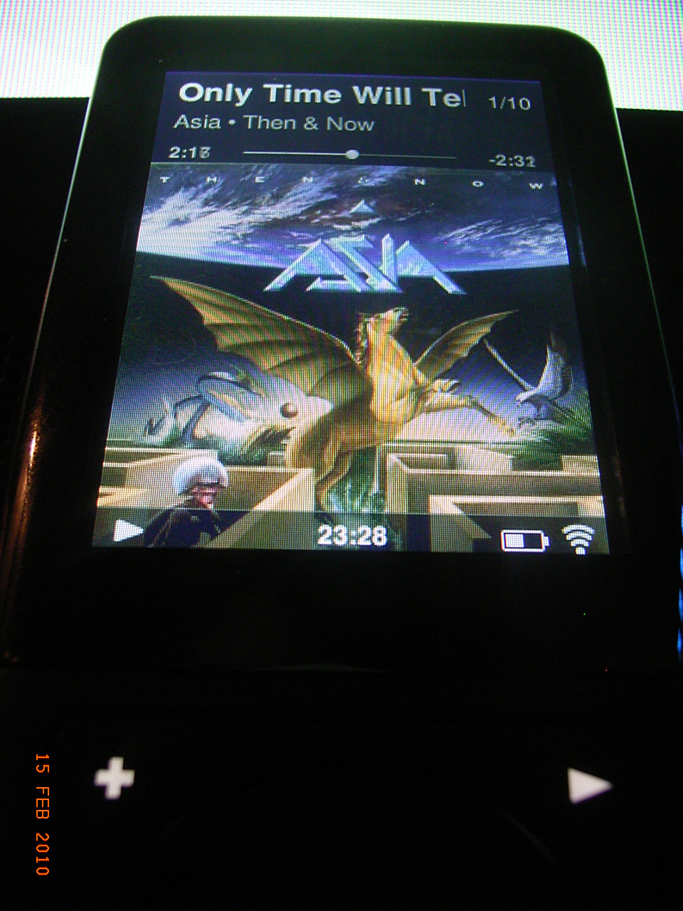

Beide Komponenten kommen in optisch hochwertig anmutendem, schwarzem, Kunststoff daher. Das Display des Controller ist knapp 4cm breit und 5cm hoch. Mit seiner Auflösung von 240*320 ist es gut ablesbar. Auch wenn lange Songtitel gescrollt werden

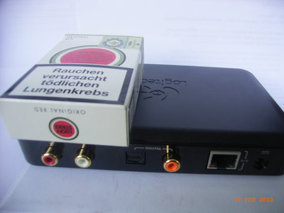

Der Receiver, gerade mal so groß wie 2 Zigarettenschachteln, bringt alle Anschlüsse mit die das Herz begehrt. Neben dem Stereoausgang stehen digitale Anschlüsse in optischer und koaxialer Form zur Verfügung. Hier könnten sich die DVD-/BD-Player Hersteller mal was abgucken
Der Receiver kann sowohl der LAN als auch per WLAN betrieben werden

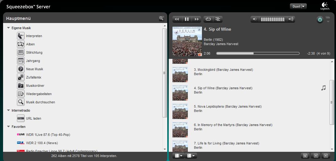

Squeezbox-Server:
Web-Control des Squeezbox-Server

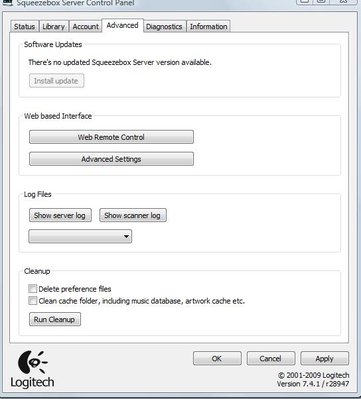

So kann, und muss, man z.B. favorisierte Radiosender in der Serversoftware und auf dem Logitech-Server konfigurieren.
Die Serverabhängigkeit ist der größte Nachteil der Squeezboxen. So muss, um auf die eigene Musiksammlung zuzugreifen, immer der PC mitlaufen
Es sei denn man besitzt eines der NAS auf dem man die Serversoftware laufen lassen kann: http://www.squeezebox-forum.de/viewforum.php?f=11

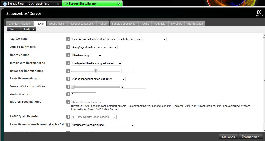

Die Serversoftware scant und indiziert die heimische Sammlung, worauf der DuetController dann zugreift. Über die "Erweiterten Einstellungen" in der Serversoftware kann man die, IMO schon sehr sinnvolle, Indizierung noch einmal in ein paar Punkten den eigenen Wünschen anpassen
Angezeigt werden Interpreten, Alben, Genre, Jahrgänge, neu hinzugekommene Titel. Eine Suche ist in jeder der Kategorien möglich. Ebenso eine Zufallswiedergabe in jeder Kategorie
iTunes Datenbanken können auch importiert und genutzt werden

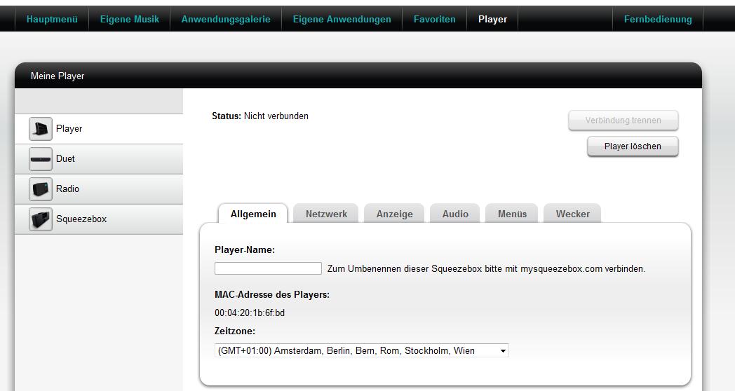

Rado hören kann man auch über über den Logitech-Server. Leider findet die Verbindung zu dem jeweiligen Server nicht automatisch statt. Hat man tagsüber den Heimserver genutzt und schaltet dann den PC ab, so bleibt morgens der Wecker stumm da die Duet nicht automatisch mysqueebox.com connected.
Nutzt man dagegen mysqueezbox.com und will auf die heimische Musiksammlung wechseln so erscheint erst eine Sicherheitsabfrage, ob man die aktuelle (Radio-)Wiedergabe denn wirklich unterbrechen will
Hier wäre eine automatische Umschaltung nach den jeweiligen Notwendigkeiten unbedingt wünschenswert

Die Bedienung über das berührungssensitive "Scrollrad", als iPod, läuft schnell und zuverlässig. Trotz der umfangreichen Menüs ist alles sehr intuitiv und die, nicht vorhandene, Bedienungsanleitung braucht man zum Glück auch nicht

Einen weiteren kleinen Minuspunkt kassiert der Controller für die kurze Akkulaufzeit. zappt man sich ununterbrochen durch seine Musiksammlung ist nach 2-3 Stunden ein Aufenthalt in der Ladeschale nötig. Farbdisplay und WLAN fordern ihren Tribut
Zwar kann den Controller auch hier weiter nutzen, aber da er nur locker in der Schale steht verliert sie dann dauernd den Kontakt zu den Ladekontakten-
Mit einem 2mal gefalteten Papierstreifen kann man den Controller dann in der Ladeschale fixieren
