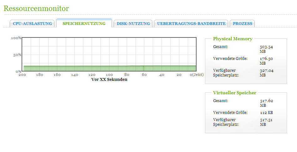

Ich habe mal versucht, das Problem so weit wie möglich zu identifizieren: Beim Zugriff über eine Squeezebox schnellt die CPU-Auslastung in die Höhe und bleibt dauerhaft bei 100%. Ein Prozess namens "mysqld" vom Benutzer "guest" belegt dauerhaft über 90%. Ich habe hier aus einigen Beiträgen raus gelesen, dass der Server sehr viel Arbeitsspeicher benötigt. Hier kann ich aber keine Probleme erkennen, denn es wird nicht einmal 25% des Arbeitsspeichers belegt.

Es wird geringfügig mehr Arbeitsspeicher verwendet.
