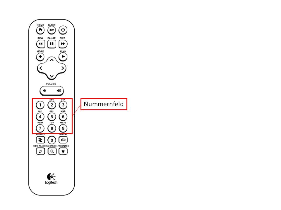

ja, eine Fernbedieung habe ich (siehe Anhang).
Ich stell mir das so vor, daß ich eine Nummer drücke und dann ein gespeicherter Sender angewählt wird.
Geht das? Kennt jemand eine Lösung?

Re: Radiosender favorisieren
Nein
du musst erst FAV drücken und dann einen Sender auswählen
Setze den für deine frau halt an die erste Stelle
Ich kann jetzt vielleicht nicht wirklich helfen, aber zumindest Hoffnung machen
Zunächst: wenn man zum Einschalten statt des Power-Buttons die Play-Taste drückt, spielt die Kiste sofort mit dem zuletzt gehörten Titel/Sender los. Das ärgert Deine Frau dann aber immer noch, wenn der zuletzt gehörte Sender eben nicht Euer Haussender war.
Irgendwo in diesem oder einem anderen Forum hat ein Holländer mal genau beschrieben, wie man das mit den Favoriten macht. Hab's auf die Schnelle aber nicht wieder gefunden.
Der Trick war, nicht nur kurz auf die Zifferntasten der Fernbedienung zu drücken, sondern etwas länger draufzubleiben. Dann werden die entsprechenden Favoriten direkt aufgerufen. Das geht aber nur, wenn's auch richtig eingestellt ist. Und da gibt's in den Einstellungen etwas versteckt eine Option, wo man für jede Taste bestimmen kann, was passieren soll, wenn man kurz drauf drückt, lang drauf drückt etc. Da ich noch bei der Arbeit bin, kann ich das gerade selbst nicht nachvollziehen. Vielleicht probierst Du einfach mal ein bisschen rum.
Wenn ich den Forumseintrag wieder finde, melde ich mich noch einmal.
Aber wie gesagt: es geht auf jeden Fall. Irgendwie
