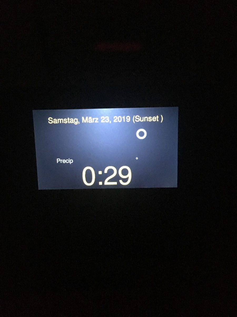

lanumisu hat geschrieben:Custom Clock habe ich drauf und von der Liste, Digital Ckock-Weather aktiviert als Bildschirmschoner. Der ist auch zu sehen, nur halt ohne Temperatur Anzeige. Im Menü Extras ist auch das Symbol mit Sonne drin.( Habe jetzt den Touch nicht bei weil ich unterwegs bin) Bei drücken öffnet sich weiteres Menü, aber da kann ich kein Kod angeben. Nur im LMS kann man den angeben wie zb.GMXX0067 für Krefeld, aber nach " Übernahme" zeigt keine Temperatur Anzeige in den Bildschirm im Touch. Bei neustarten vom LMS steht wieder irgendwelches kod aus USA. Oder hängt das zusammen das ich mit MAC arbeite?
Eigentlich LMS funktioniert einwandfrei.
Der Code braucht hinten noch „:1:GM“, aber eigentlich müsstest Du in dem Fall eben Wetterdaten von Chicago bekommen und nicht nichts.
Schau also mal in Serverlog nach.
Was meinst Du mit „MAC“? MacOSX? Sollte eigentlich nichts ausmachen.
Welche Version des LMS läuft bei Dir?

Code mit ":1:GM" hab ich angegeben.
Ja, MacOSX daran liegt nicht. LMS Version:Logitech Media Server Version: 7.7.6 - 1521467459 @ Thu Mar 29 16:49:33 CEST 2018
Player-Modell: Squeezebox Touch
Firmware: 7.7.3-r16676
server.log
(284.01 KiB) 2175-mal heruntergeladen
Es zeigt mir nur so was:
Update: Im "Einstellungen" von plugin war Language- "De" Habe "de-DE" eingestellt und jetzt zeigt die Temperatur.
Noch eine Frage: lässt sich die Grafik am Bildschirm modifizieren( Ändern), oder so muss das bleiben mit dem "Sunset, Precip, Hight? Möchte gerne das auf Deutsch haben.
Re: Wetter Plug-In
Super, dass es läuft!
Die Screensaver kannst Du am LMS mit dem Custom Clock Helper anpassen. Findest Du unter Erweiterungen.
Bei vielen Daten gibt es auch eine verkürzte Darstellung, wenn man ein ! nach dem %-Zeichen einfügt. Ich kann nicht an den Rechner, musst also mal ausprobieren, wenn es eilt. :)
