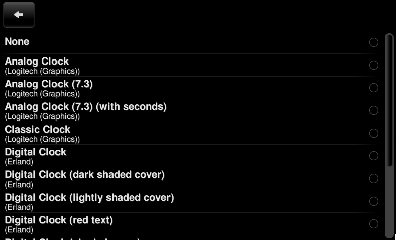

Und damit zurück auf die Touch. Du scheinst alles soweit richtig gemacht zu haben. Eigentlich müsste er Styles abholen (fetch) können. Er zeigt aber nur welche an, die auch für die Touch geeignet sind. Vielleicht liegt da der Hund begraben. Schau Dir also mal die Styles im CCH an, ob da welche für die Touch dabei sein müssten. Wenn nicht, kannst Du ja mal einen Style auch der Touch zuordnen.
Bei mir sieht das (auf SqueezePlay, es sind also vermutlich andere Styles) nach dem fetchin so aus:

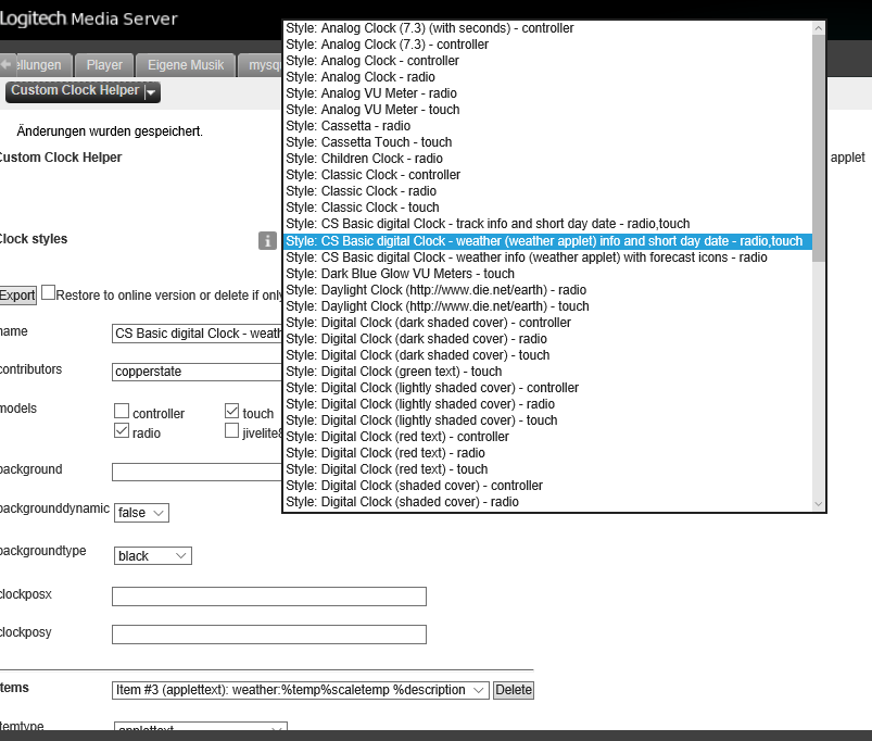

so habe ich ausgewählt:
Im CCH steht unter style die Touch ausdrücklich drin!:(
Deinen Screenshot würde ich gern auf der Touch sehen - aber wie gesagt / geschrieben tut sich da nix. Außer das angezeigt wird ==>"Fetching clock styles" .
Was mich wundert ist, dass Platzhalter "Config#1" usw. angezeigt werden, die müsste ich ja irgendwie zuordnen können: Aber ich wähle in den Server Einstellungen nur einen style aus. Muss ich selbst zuordnen - oder sollten alle styles angezeigt werden?
